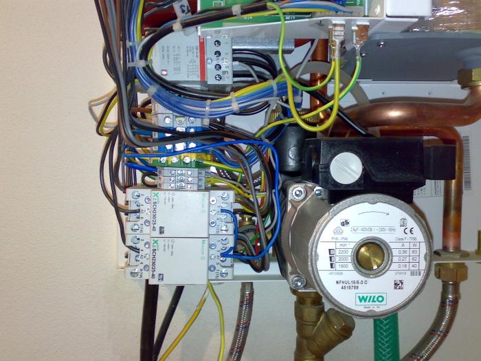

o 07.03.2012, 09:53 | mike.vw
tyhle stykače vedle čerpadla tam dal a jede to,ano cvakají hlasitěji,ale funguje to,schema neznám...

o 07.03.2012, 15:59 | mike.vw
tak já měl ten kotel v chodbě takže nějaký cvaknutí jsem neřešil,jinak za tuhle opravu jsem platil 1600,- komplet a jede...

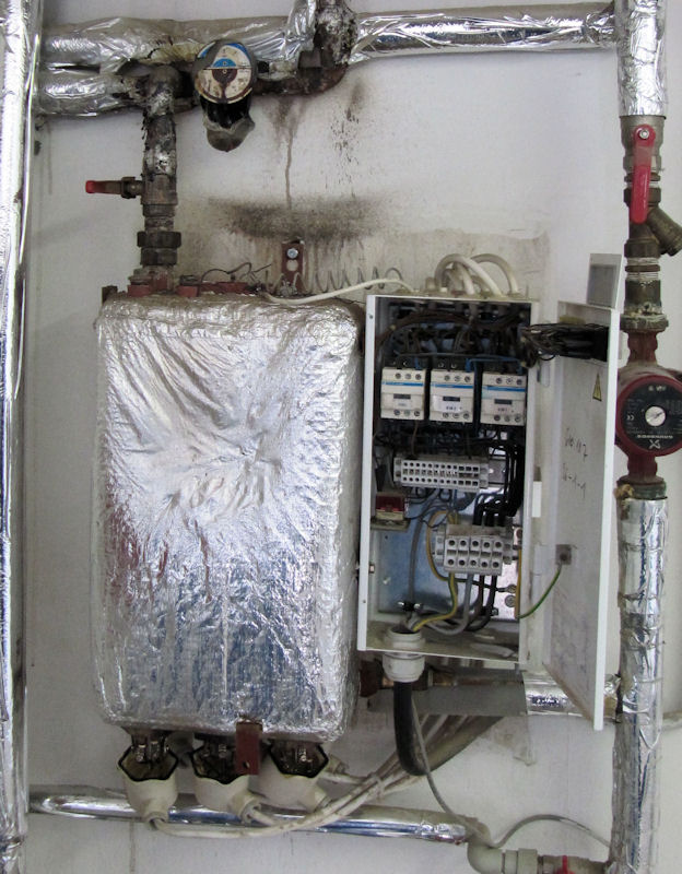

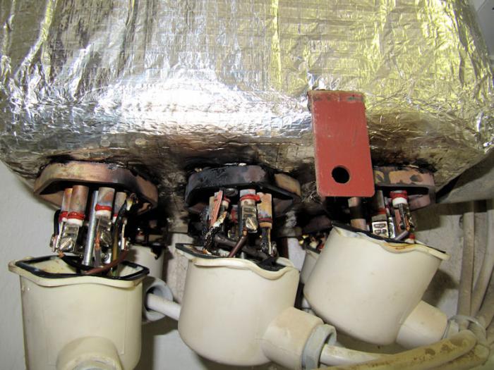

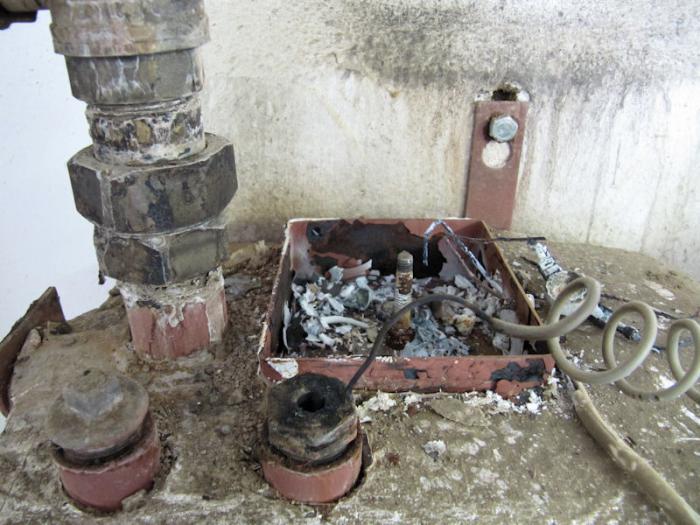

o 07.03.2012, 20:24 | Long
Běžne dostupné mechanické stykače tiché nejsou. "Zapéct" se může cokoliv .....
