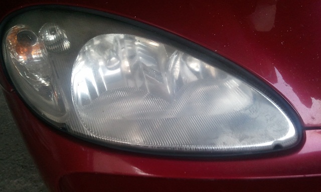

Muzu s timto neco udelat, v domacich podminkach. Na foto to neni moc videt, ale je to zasle. Kryt je plast.
foto k příspěvku  od Arnie_one

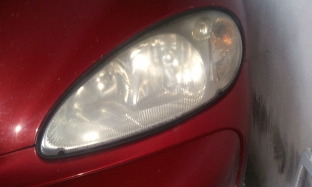

o 02.03.2012, 19:08 | Arnie_one
o 02.03.2012, 20:29 | Pekys
už jsem to sem někam dával, možná pohledej renovace světel E39.
zkráceně, pokud je to plast zvenku, tak to můžeš přeleštit. Podle hloubky poškození začni na smirku 800-1200 a pak pod vodou to doleštíš 1600 a pak 2000. Pokud tam pořád uvidíš stopy, tak 2400, nebo leštící pastu.
Jedno světlo trvá tak půl hodky, a lepší to dělat růčo s citem, než nějakou leštičkou.
Pokud je to vypálený vevnitř, tak buď nechat pochromovat, což nevim jak moc to drží a vydrží, což by ti řekl třeba xenonmam, kterej to myslim dokáže, nebo to prostě vyměnit za nový.

Asi před 14ti dny jsem řešil totéž na totožném voze, ovšem nikam jsem se nedostal. Zdá se mi, že má lampa nějakou "krycí vrstvu", která se mi začíná "rozpadat". Než to zku*vit úplně, tak jsem to odložil na chvíle s lepší náladou. Nicméně jak se k tomu dostanu, tak použiji podobný způsob, jako napsal Pekys.

Já jsem u omegy leštil světla sadou od firmy carex a musim řict že to bylo hodně znát blbé bylo že ty světla byly jetý i zevnitř takže to nešlo úplně ale zlepšení bylo velké.

Paraboly, jsou zašlý zvenku, jako kdyz je přesmirkuješ, vevnitř sou krásný to je zase vidět. Škoda, že nejdou koupit s čočkou, hned bych koupil xenony a od xenonmana i to naklapený. Omega s xenonama svitila uzasne, tohle je, no o ničem.
Paczqo: Omegu sem vyresil, Nove DEPO s čočkou kus za 1300 :)
