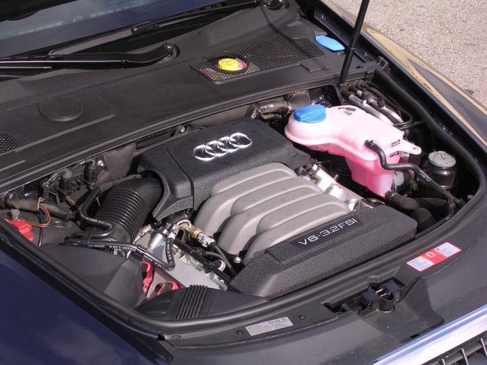

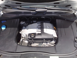

Lukasino: v golfu R32 (a i v tomto passatu) je VR6. Touaregy, A6, A4ky mají motor motor podél a tam je to V6ka.

Tak máš pravdu.. je tam fakt R32 :))
foto k příspěvku  od Vasekkch
o 02.03.2012, 17:06 | Vasekkch
Audina má V6ku
