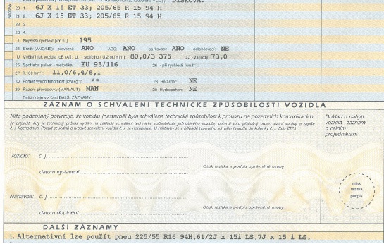

Včera sem absolvoval evidenčku před přihlášením, kde technik zjistil, že mám blbej rozměr pneumatik. Napsal to do závad, s tím že to nemusí být v TP napsaný dobře. Nu a na úřadě mě borec "vyhodil" s tím, že auto můžu přihlásit, až tam budu mít správný kola (rozměr).
Nyní mám na autě 195/65 R15 ET33 6J a má být 205/65 R15 ET33 6J.
V TP mám u dalších záznamů (viz scan) alternativu 225/55 R16 a za tím údaje, který asi patří k šířce ráfku na 15ti palec. Je to tak? Protože kola 6 1/2J, ET33, 205/65 R15 jsou všude, ale 6J, ET33, 205/65 R15 nikde :)
Díky za echo ... ale asi se cestou z práce zastavím na STK aby mi řekli ...

No ty proste musis mit na aute rozmer gum 205/65/15 nebo 225/55/16... sirku rafku az tak nikdo resit nebude, protoze se nebudou chtit spinit, koukaj na to co je videt na prvni pohled a to je rozmer pneu.
Jinej rozmer pneu jen tak nezapises, leda by si koupil novy kola i s typovym listem.

Milhauzz: kola mas spravny, jen mas proste blby gumy... tot vse... pneu 195/65/15 prodej a kup 205/65/15 tot vse...

Jen sem chtěl rozklíčovat ten poslední řádek, jestli to jsou alternativní rozměr pneu a alternativní rozměr ráfků.
Protože je asi totální pitomost mít 16tku gumu na 15tce ráfku.
o 28.02.2012, 12:31 | MiniMike
alternativni je neco jako DALSI MOZNE PNEU (RAFKY).
Takze bud muzes mit 6x15" nebo 6,5x15 nebo 7x15 a k tomu gumu 205/65/15
a nebo muzes mit gumu 225/55/16 a k tomu proste nejakej rafek, kterej nekdo logicky ani nezapsal :-)

MiniMike, hurá! :) To sem potřeboval vědět. A není ta zkratka LS jako lehká slitina - takže jen hliníky? Nebo plechy i hliníky, kdiž je tam "i LS"?¨

Milhauzz: sirku rafku bych neresil, tu nikdo nezkouma, jak jsem psal i vyse, oni sledujou snadno dostupne udaje... tj. na pneu.

a jak das 16" gumu na 15" rafek dle TP ? :-))
