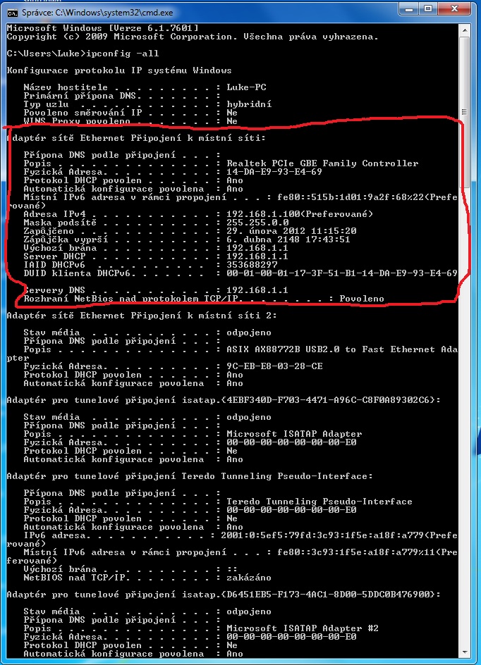

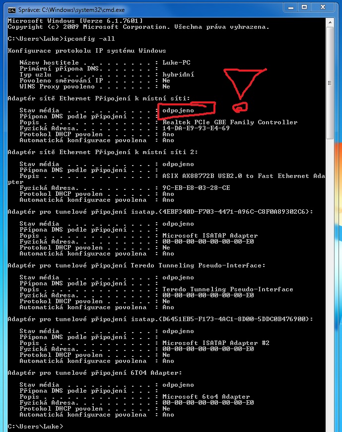

o 29.02.2012, 11:18 | LukeFab
po zapnutí pc mi to v příkazovým řádku ukazuje u adaptéru Ethernet stav média: odpojeno .
foto k příspěvku  od LukeFab
o 29.02.2012, 11:19 | LukeFab
po restartu routeru vše naběhne.ostatní pc fungují v pořádku po lanu tak i po wifi,firewally mám vypnutý.

o 29.02.2012, 11:51 | LukeFab
No mě by spíš zajímalo,kde je teda ten problém vlastně :-D
o 29.02.2012, 12:11 | Ravo
sryy že tady děláme takovej OT.
Podle mě se chová nestandardně jak router, tak deska (síťovka). V tomhle světle bych to dával tak 50/50, je prostě divný že po restartu se to chytne. Tzn. že mechanický problém tam není a je to o tom, že se nedokáže domluvit síťovka s routerem (že by nějáký suspend mod - power management, který by nekorektně pobouzel tu síťovku? A router na to dokáže zareagovat až když ho restartneš?)
Projel bych nastavení power managementu jak ve widlích tak i v Biosu, třebas na něco narazíš.
o 29.02.2012, 12:35 | LukeFab
ještě zajímavá věc je ta,že jsem zkoušel ubuntu z flasky a tam to dělalo to stejný.Zkusím projet power management
