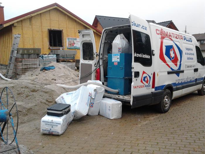

Vyjádření k videu Modul-LEG.Izolace,která je tak nějak vkládána do vnitřních příček slouží pouze jako izolace protizvuková,nééé pro zateplení.Zateplení obvodových stěn je provedeno nejlepším izolačním systémem a tím je Climatizér plus.
foto k příspěvku  od martinik
