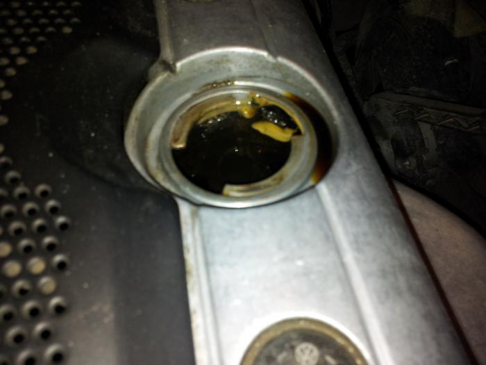

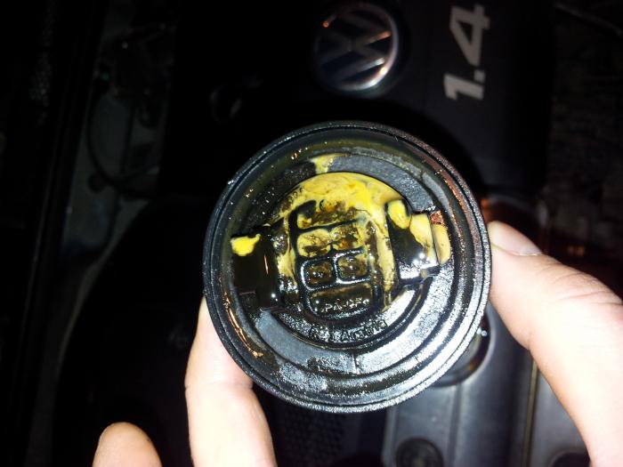

Tak dneska sem kontroloval olej a pri dolivani sem si vsiml takove bezove peny. Vi nekdo co to znamena z ceho to je?
Auto je VW Polo 1.4 rv.98 44kw a najeto ma 170Tkm jestli to nekomu pomuze

o 25.02.2012, 08:23 | Rajdlos
Mas vodu v oleji. Nejspise tesneni pod hlavou.

o 25.02.2012, 09:08 | tappaja
Tohle bude klasickej kondenzat, kdybys mel vodu v oleji tu samou penu bys mel na merce. Hlavu hned sundavat nemusis, bud v klidu.
To je presne to, studeny dny, voda muze mit tech 90 stupnu podle budiku, ale olej se neprohreje poradne.

tohle je klasická usazenina v zimním období, vůbec se nemusíš něčeho obávat, že ti prdlo těsnění apod. je to běžný jev...
