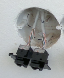

Mám 3 pokoje, kde v každém je zapojeno toto:
foto k příspěvku  od Crimson

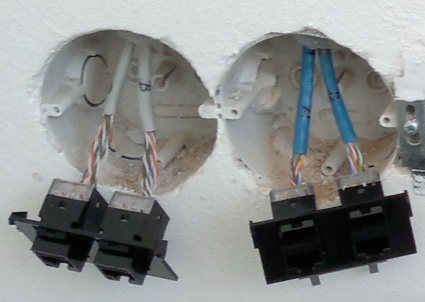

Pak mám ložnici kde bude PC + ADSL modem, takové centrum všeho
zde je toto:

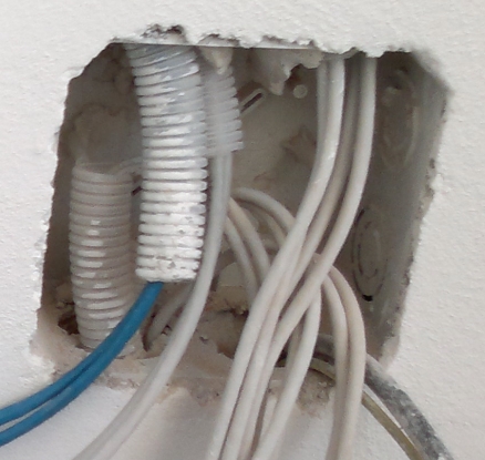

a hned vedle je zde vše vyvedeno ze všech pokojů do této krabice viz. foto
modrý kabel je myšleno jako vstup
otázka zní, co s tou hromadou kabelů v té krabici, jak a čím to vlastně pospojovat..

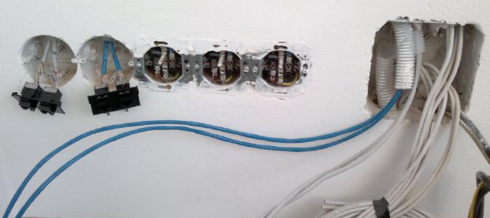

o 26.02.2012, 09:19 | Crimson
o 26.02.2012, 11:51 | clown
pospojovat pres patch panel + switch
patch panel, je takovej ten blbinec, co do nej nechat nastrelit volne kabely a on ti z nich udela radu zasuvek, do kterych pak napojist vystupy ze switche / routeru, modemu atp ..
