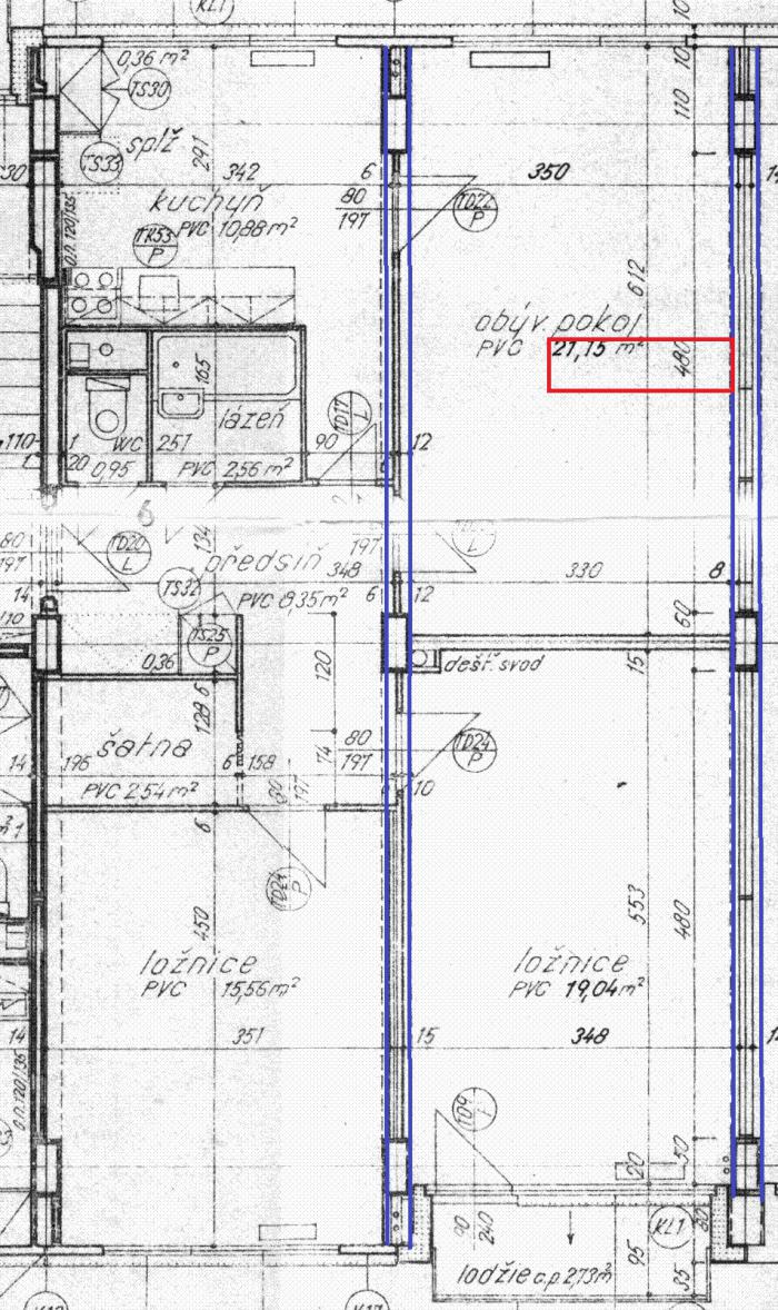

o 21.02.2012, 18:42 | Losky
tady je vidět, jak to myslím. Ta místnost se bude zvětšovat, ale akvárko bych chtěl, tam jak je červený obdelník

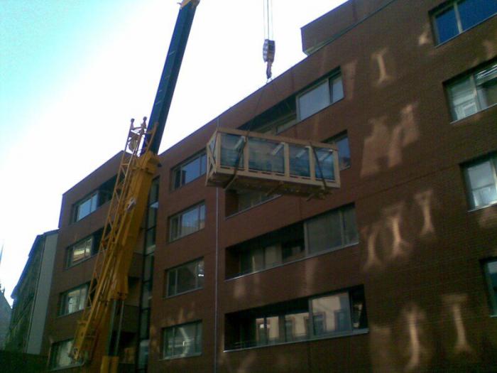

o 21.02.2012, 21:22 | Losky
TAdy máte třeba foto, co lidi domů stěhujou:)

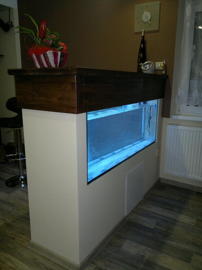

o 22.02.2012, 14:16 | Barthez
Heh heh. Resil jsem to same. Bal jsem se toho, tak jsem pre rekonstrukci pozval kamarada a vrtli jsme do podlahy.... On pak rekl, ze to nemusim resit a jen udelat podezdivku z 10ky itonku a bude to cajk. Tak jsem to udelal.
Je fakt ze jsem jina vahova kategorie nez jsi ty. Ja mam cca 600kg ( 350l nadrz + 90kg 12mm cire sklo bez zeleza )

o 22.02.2012, 14:18 | Barthez
Jeste jsem zapomel rici, ze jsem v prizemi a podemnou je jen sklep :-) a mam o neco lepe udelanou podlahu nez ostatni ( izolace a vetsi beton )

o 22.02.2012, 16:42 | art
Tak to vypadá na nejhorší zvolené místo (horší by to bylo už jen uprostřed bytu).
Měl by jsi si opatřit dokumentaci z archivu domu - statickou část. Nicméně projekt z těch 80 let je jedna věc a jak se skutečně stavělo je věc druhá, ale aspoň by se dalo něco předpokládat.
Takhle vidím že to akvárko je osazené hned naproti šachtě (volném prostoru) za WC - čili tam kde ten strop - panel (?) je, respektive není, uložen na stěně za šachtou u wc (v podélném směru), tak na druhé straně ho ještě zatížíš tou jednou čtvrt tunou, to rozhodně v pohodě už nevypadá. Dyžtak dodej více info o konstrukci. A jaké jsou tam půlmetrové betonové sokly? to si nedokážu v panelákovém bytě představit...
Jinak bez statického posuku bych do toho nešel v tomto rozložení. Jiné by to bylo v případě příčného uložení přes strop, ale podélně už je potřeba to rozhodně prověřit. Takže zjistit co nejvíce o konstrukci stropů

Teď když na to koukám, tak vy tam budete mít nějakej skeletovej systém, což by odpovídalo těm "betonovejm soklům" - zajímavý, potom to není ani panelák :)
Nicméně to nic nemění na umístění akvárka. A věř, že ses pro klidné spaní rozhodl dobře :)
