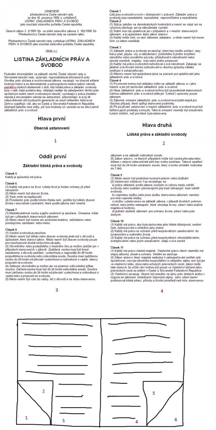

Jde nějak ve Wordu upravit nastavení stránky, textu, aby když mám souvislý text, dám stránku na šířku a na 2 sloupce, aby to samo nějak (netuším jak) přeházelo stránky ve sloupcích tak, aby když to vytisknu a přeložím - z A4 na šířku udělám A5 knihu, aby se to dalo uprostřed sešít a bylo to jako kniha, takže str. 1, str. 2, str. 3 atd.? Tohle asi nejde, co?

to je ale když máš 1 sloupec na stránce a pak to sešíváš k sobě ne, tak ti to jen řadí jako knihu, ale ne u 2 sloupců, viz. obrázek...

zkouším Brožuru, zkouším zrcadlený tisk, nastavení různé, na výšku, šířku, 2 stránky na jednu, oboustranný tisk překlápění vodorovně, svisle a ani jsem se k výsledku nepřiblížil, už jsem z toho na větvi :-(

tak pořešeno, bohužel ne ve Wordu, ten ať se jde zahrabat pod kytky!, ale převedeno do PDF a tam dát Tisk brožury, Automaticky otáčet a je to! Jak jednoduše to jde a ne tak nemožně nebo složitě ve wordu
