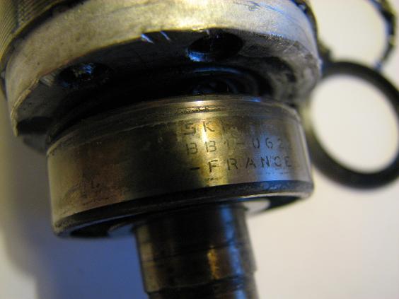

V roce 2008 jme koupili domací vodárnu GRUNDFOS MQ 3-45 za cca 9000Kč. V provozu je 3,5 roku. Asi před tejdnem začla hučet/skřípat a občas se motor neroztočil.
No zajel jsem do OBI a koupil tu nejlevněší za 2300,- a prohodil je aby zas tekla voda.

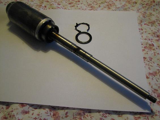

Pak jsem tu Grundfos začal rozebírat. Vše se zdálo OK. Včera jsem vytáhnul i motor - hřídel čistá, suchá, ale přední ložisko skřípalo. Tak jsem to stříknul WD a hřídel rozhejbal.
Obal motoru vypadal že je slisovanej ze dvou částí, přišlo mi že to nejde rozebrat. Tak jsem napsal na servis Grundfos, jestli jde vyměnit ložisko a co by případně stál novej motor. Odpověď byla rychlá, ale celkem nahovno - "posílám Vám cenovou nabídku na Vámi poptávaný motor k čerpadlu MQ 3-45.Bohužel ložiska nelze vyměnit,tudíž Vám zasílám cenu motoru, která činí 156,40 Euro ( přepočet na Kč, dle kurzu ČNB v den
fakturace ).Doba dodání cca 1-3 týdny."
Celkem sranda 4 litry za motor...

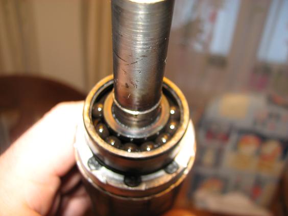

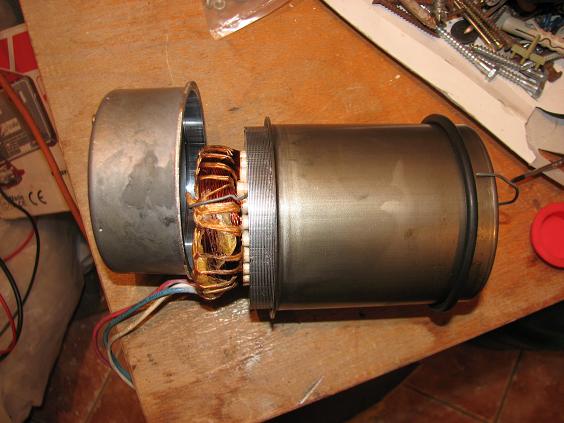

Tak jsem si řek že nemam co ztratit a pokusil jsem se rozebrat i ten obal motoru, no povedlo se.
Dostal jsem se k ložisku - je na kaši, a docela mě překvapilo že je tam jen 8 kuliček (něco přes půlku) to asi normální neni ?
Je to ložisko SKF BB1 0622 EB.
Vyzná se v tom někdo?
Nemůžu ložisko s timhle označením najít.
A předpokládam že je tam nalisovaný - jak ho dostat nejlíp dolů?
Celkem mě to sere za takový prachy a říkam si jestli to má cenu kupovat dražší vodárnu...

o 16.02.2012, 18:29 | petis
Ložisko zmeř šuplerou, budou ho mít kdekoliv v ložiskárně:-)A srazit dolu pujde ale chce to stahovák no.

o 16.02.2012, 21:30 | Bart 007
dík za odkaz... poptam tam
pořád mi ale neni jasný kam zmizely ty kuličky...že by prošlo ložisko s takovouhle vadou?
o 16.02.2012, 21:35 | Tomas
Gulicky boli v klietke, ktora medzi nimi robila rozostupy.
o 16.02.2012, 21:59 | filip146
a klietks je v piči..:-P
o 16.02.2012, 22:13 | Bart 007
no to je asi pravda zbytky klícky jsem vyndal :-))

složené to bylo za hoďku, ele dokopat se k tomu, když to nepotřebuješ je peklo :-))
je tam před ložiskem gufero a ještě taková spešl ucpávka a osa je v jednom místě "na vzduchu"
o 02.11.2015, 08:25 | Bart 007
