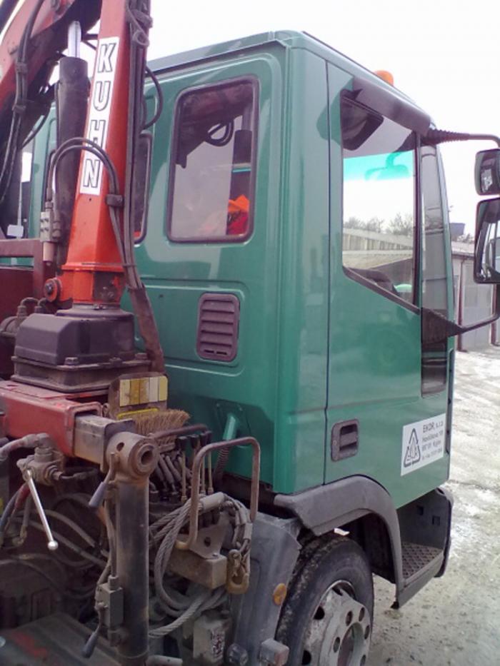

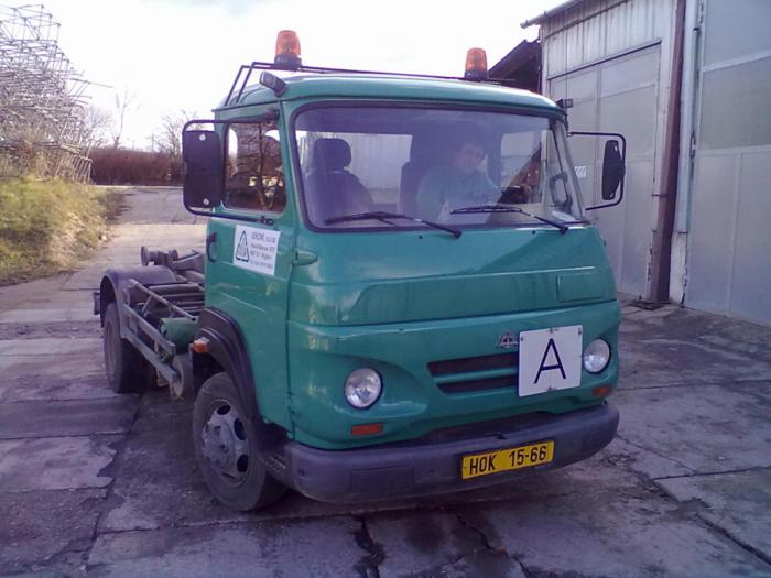

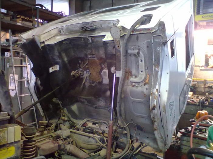

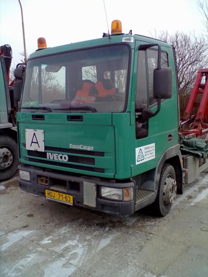

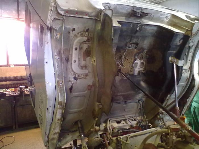

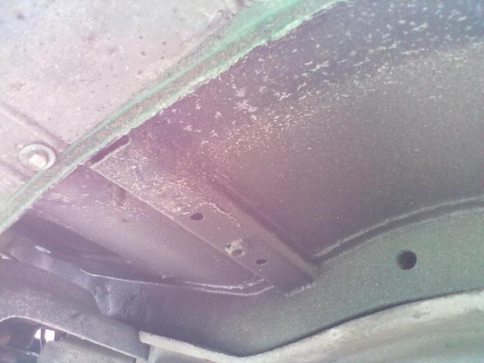

tak bych si sem s dovolením hodil to , co mě strašně "bavilo" přes vánoce aj na nový rok.
celkem ty dva žgerby trvalo udělat 6 týdňů , od vyřezání až po lak.
avia se dělala z náhradních plechů , na iveco sem mosel všecko nastřihat a naohýbat. všecko ostatní šlo obrůsit do zdravýho , natřít místama odrezovákem , vykytovat , zabrůsit , plnič , zabrůsit , bodýčko na spodek a finál lak. snáď to eště tych pár roků vydrží ježďat.

o 14.02.2012, 20:15 | Verano
hezká práce,co tě k tomu vedlo???new face avia má už celkem dobrou kabinu. kdybys měl zájem o ávku na ND dej vědět
o 14.02.2012, 20:21 | jura.j
prostě sem mosel , už se to začalo rozpadat a šéfa to začalo srat víc než jindy
