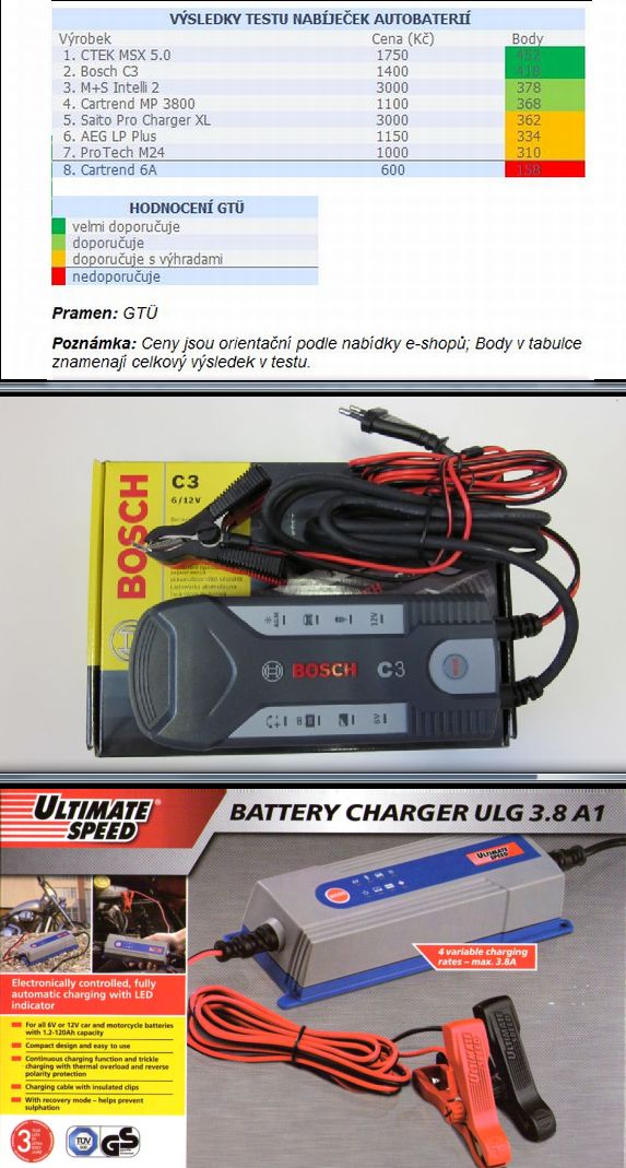

(sice pomalu končí sezóna,ale pokud by někoho zajímalo..)
P.S. pro zajímavost BOSCH C3 a ULTIMATE Speed z Lidlu by měl bejt podle všeho(různý fóra na netu) identickej výrobek za třetinovou cenu,co umí nabíjet i gelovky.

o 13.02.2012, 12:01 | TROY
ten ctek není to náhodou MXS místo msx?

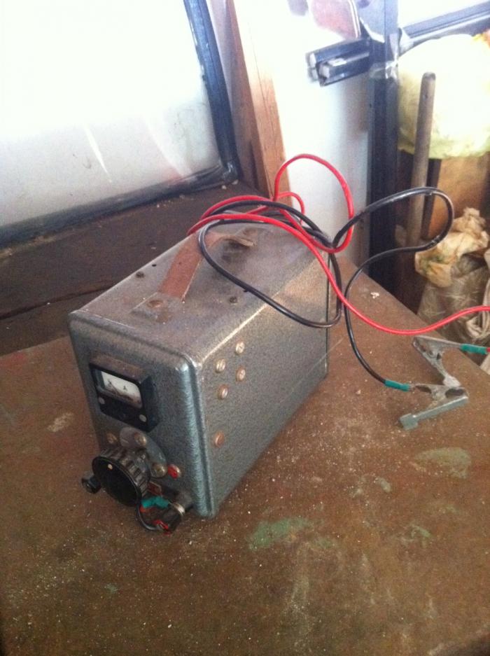

Já našel v garáži tohle :D a to co má na sobě CCCP už raději fotit nebudu
foto k příspěvku  od TROY
o 14.02.2012, 11:38 | Rustapha-659
TROY: Nabíjecí svářečka Made in CCCP? :oDDDD
o 14.02.2012, 11:40 | michal_smsmsm (A)
no to nabije i uplne vybitou baterii ;-) k tomu toho inteligentniho cteka a mas to komplet ;-)
o 14.02.2012, 12:22 | TROY
ne tohle je made in czechoslovakia :)
o 14.02.2012, 12:26 | Rustapha-659 | Upraveno: 2012-02-14 12:27:22
tuhle znám-měli jsme stejnou doma(když mi bylo 6?).Myslel jsem tu,cos sem nedal.. :o)
o 14.02.2012, 12:56 | Luke_288
asi večer vyfotím tu co máme v garáži. a nabíjí i vybité :))
o 14.02.2012, 13:24 | assassin
TROY: ta co ma na sobe "CPPP" udela nabitou baterii z cehokoliv co na to pripojis ne? :)
