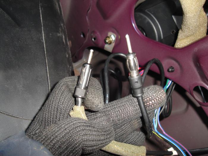

Přátelé, prosím vás pěkně, lze spojit tyto dva konce antény něčím? Myslím, zda je mezi to nějaká spojika? Díky všem za rady a tipy

Možná ano, ale bude asi dost dlouhá. Cvaknul bych konce a dal dvě Fka a spojku [ Link ] [ Link ]

tak v ramci zachovani co nejvyssi kvality, bych sel metodou cim min spoju tim lip, tznm jeden konec cvaknout a flaknout tam protikus k tomu druhemu, nebo to strihnout oboji a dat tam ty Fka, samce a samici...

Nebo pokud nerozebíratelně, tak si vyhrát s páječkou a smršťovačkou.

jinak dělají se i prodlužky pokud to teda máš od antény k rádiu

Taky jsem dával "Fka" a spojku a je vyřešeno. :)
