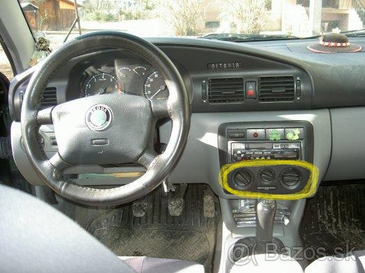

Jak se prosím vymění žárovka osvětlení ovladačů topení u Octavia I? a jaká je tam žárovka? Díky za info

o 10.02.2012, 16:00 | Spooky1 | Upraveno: 2012-02-10 16:01:02
regulaci větráku do svilsé polohy a "násilím" (já použil sikovky a hadr) ji vytáhni. Žároku musíš vyndat nějakejma klaštičkama bo něčím, protože je dost hluboko...
edit: Je tam ta malá drobná skleněnka... Nevím co přesně je to za patici...
o 10.02.2012, 17:48 | jura.j
12v 1,2w W2x4,6d
o 10.02.2012, 19:22 | Bart 007
tak tak včera jsem to měnil, ale tahal jsem ten čudl snad 20 minut :-)) tady žárovka [ Link ]

o 12.02.2012, 01:29 | jasisoft
niektore modely, tusim po 2004 vraj mali ledky, ale pokial ti to prestalo svietit tak mas na 100% mas ziarovku, cize vetraky na 2ku, handru na cudlik, chytit cez to do kliesti a silno tahat akoby si to chcel vytrhnut a uvidis ze to pojde... je tam jedna ziarovka, primer tusim 3mm (mensia ako v parkovackach), vymenit a hotovo
