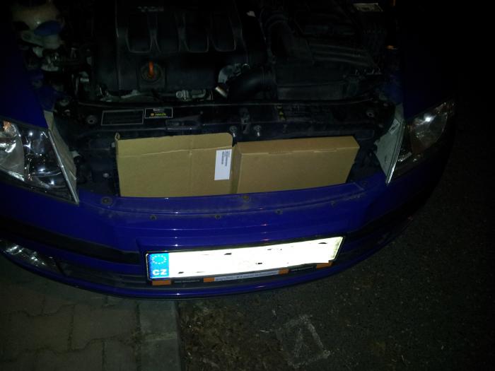

o 06.02.2012, 21:42 | LukeFab | Upraveno: 2012-02-06 21:45:24
takhle sem to pořešil a zdá se to být lepší
foto k příspěvku  od LukeFab
o 06.02.2012, 21:46 | Ladic
Já nezakrývám, ale mám benzíny.... ale je fakt, že felicie topí snad po 2km už naplno.
o 06.02.2012, 21:48 | Darker
LukeFab: asi bych nezakryval celej ten chladic :)
o 06.02.2012, 21:50 | LukeFab
ok,tak zakryju jen pulku,vyzkouším

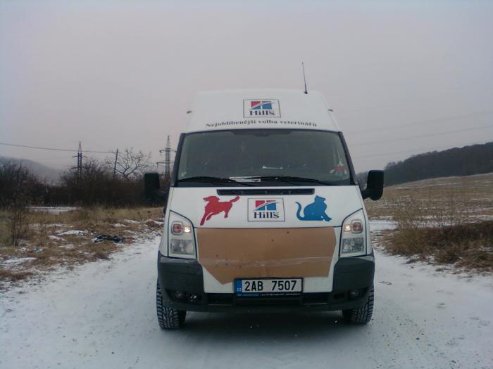

o 06.02.2012, 22:25 | petis | Upraveno: 2012-02-06 22:25:55
Podle me tohle má smysl u aut co maj ventilátor na řemen.
Zakrejval jsem jen masku u Sprintera kterej se po nasartování rychleji ohřál. Ale u elektrickejch vetráku je to asi zbytečný

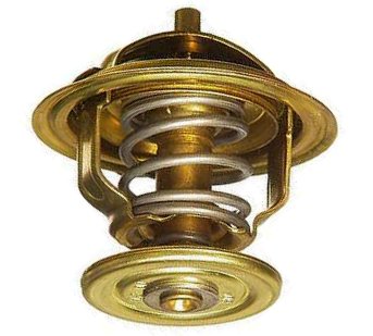

o 07.02.2012, 15:12 | Tuner#2 | Upraveno: 2012-02-07 15:14:30
1. Felda 1,3 opravdu topí nejlépe ze všech aut co jsem v zimě jezdil. Neznám lepší...
2. Dečka či karton před chladičem má opravdu smysl. Termostat je pružina a má určitou setrvačnost otevření/zavření (zkuste si ho povařit v hrnci, pak tady plno "odborníkům" zklapne)... Takže v situaci, kdy vyjedu, jedu 3 - 4km volným tempem, teplota vyleze k 88°C kdy je termostat plně otevřen (ale on se otevírá pomalu už dřív při zahřívání) přijde 2km kopec dolů (to není výmysl, ale skutečná cesta od nás ze vsi do Rokycan) tak bez kartonu mám dole 50 - 60°C... V době kdy se otevře, tam totiž vlítne total studená voda z chladiče a než se termostat zpátky zavře je ochlazená i už ohřatá voda. S kartonem se tohle nestane, protože první vpuštění studené vody se uděje ještě před sjezdem a celý sjezd mám krásných 80 - 85 a topím. Funguje to na Fávu, Funguje to na Feldě, funguje to na Scenicu a teď to dal tchán i na C-Maxe. V severských státech je dečka při -20°C běžným vybavením.
Ale jinak si dál jak ovečky myslete, že Vám to ohlídají čidla. Větší blbost jsem tu už dlouho nečetl a že o autech tady toho šlo za posledních pár dní přečíst halda...

o 07.02.2012, 16:55 | Tuner#2
klasický termostat který má velké procento aut...
foto k příspěvku  od Tuner#2
o 07.02.2012, 17:01 | bassaqq
já nevím, ale na felicii MPI (POKUD MÁ TERMOSTAT OK) mi leze teplota jen nahoru a pak se drží. Ano, při jízdě z prudkého kopce a brzdění motorem to klesne lehce pod 90 stupnu ale max na 80 nebo kolik to otvira/zavira. Nevidím tedy žádný smysl dávat cokoliv před chladič. Termostat musí udržet motor v teple snad i při absolutní nule :D Nikdy jsem s tím problém neměl, že by mi najednou klesla teplota z 90ti k 60ti :D
o 07.02.2012, 17:01 | /// MiŠeL ///
a to uvnitř je naplněno voskem

o 07.02.2012, 17:17 | Tuner#2
///Mišel///: píšeš, že není žádný bimetal ani pružina, tak na to reaguju, že to je nesmysl.
o 07.02.2012, 17:19 | dj.DEKL
Dnešní test -> zakrytej Transit TDCI - drží si pěkně teplotu 85-95st (město,okreska,dálnice) i po 15min stání(vykládka) je motor stále ohřátej (70st), bez kartonu ve městě sotva 75st a po 15min stání je na 50st tzn. že spokojenost :-)

dj.DEKL: Super, konečně někdo kdo poznal karton jinak než 15s rozdílem :-))))))

Tuner#2: ja zase reaguju na (Termostat je pružina a má určitou setrvačnost otevření/zavření) že to neovládá pružina :-)
o 07.02.2012, 18:42 | Tuner#2 | Upraveno: 2012-02-07 18:42:53
///MiŠeL/// Jo ták, NJ teď to po sobě čtu a nenapsal jsem to úplně správně. Jasně správně tam mělo být je to bimetal a pružina tlačí talířek aby úplně dosednul. Ale šlo o princip a ono to otevření a zavření opravdu není bleskové a buď a ano a nebo ne jak si tady mnozí myslí. A proto na auta courající se po městě, či s malým dojezdem je ideální tomu pod nulou "pomoct".

o 07.02.2012, 18:51 | dj.DEKL
Arktický tuning :-)
foto k příspěvku  od dj.DEKL

dj.DEKL: vypadá to dost dobře, jen kdybys to měl symetrické, tak parádní tuning, takto spíše tuzing :-D
o 07.02.2012, 19:36 | dj.DEKL
:-)) Hlavně když je poznat rozdíl a snad i spadne spotřeba k normálu...
