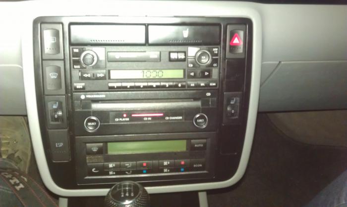

Pls jakejma tlacitkama potvrdit kód rádia vw sharan rok 01 díky
foto k příspěvku  od Jindrs
o 04.02.2012, 19:14 | Pekys
5?
o 04.02.2012, 19:15 | Pekys
resp 1-2-3-4 navolíš kód, po stisku se ti vždy číslo posune o 1 výš. a 5kou potvrdit.
takhle to má aspon Golf, ale bude to stejný.
o 04.02.2012, 19:17 | Jindrs
u starejch radii to bylo myslim TP a AS soucasne u tohodle to nejde.
Petka to neni.
o 04.02.2012, 20:20 | carelectronic
Šipkou ladění do prava,pod tlačítkem CC,podržet cca 3 sec.rádio napíše learn a je to :-)
o 04.02.2012, 20:31 | Jindrs
tak uz vyreseno ted sem prijel domu a podival se do manualu je to sipka doprava ale ta pod tlacitem zapinani/vypinani.Slo mi hlavne o cestu domu nechtel sem jet 50km potichu :-D
o 05.02.2012, 10:30 | Pavel 528
jj sipkou,ono u kazdeho radia je to trochu jinak...o]]
