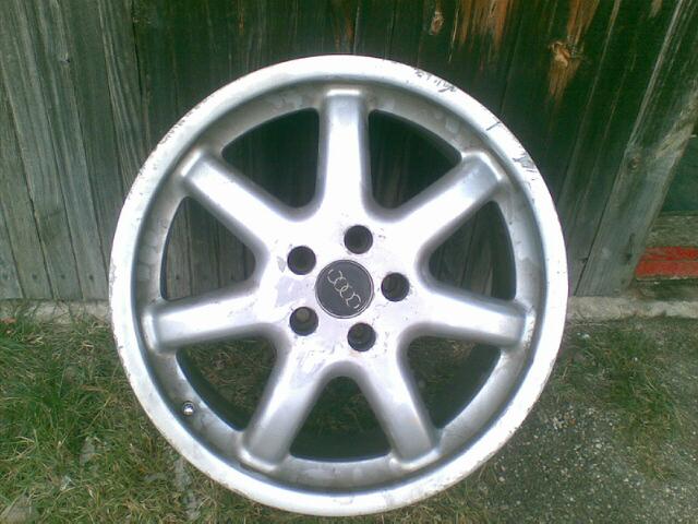

Ahoj, najde se nekdo v okoli nejlepe Č. Budejovic kdo by nastrikal kola? Popripadne jak postupovat pri renovaci? Opiskovat a pak nastrikat?
Kola nejsou nejak sedrena jen trochu hrany, ty myslim ze by stacili zbrousit, a loupe se z nich lak.
Diky za rady

Kesam nebo Dudu
o 04.02.2012, 19:16 | Kesam
Jestli to chceš pískovat tak si to nech opískovat a rovnou práškovou barvu.Jelikož po pískování na tom necháš pracky.
o 04.02.2012, 19:18 | Kesam
Napiš Dudovi www.lestimekola.cz nemám na to čas momentálně.

kesam: ja nevim jak se to dela, jaka je jina moznost krome piskovani? Popripadne kdyz bych nechal opiskovat tak potom tu praskovou barvu mi udelaji jakou chci nebo jak je to?
Barvu bych chtel bud cernou nebo stribrnou, budu je davat na cernou T4, tak si rad vyslechnu vas nazor, jestli cerny nebo stribrny.

o 05.02.2012, 11:56 | Kesam
Si to nech opískovat rovnou tam kde práškujkou tum černou budou mít určitě.Nebo chem odlak a pak nastříkat normálně klasickou barvou.

Zbyna: pokud chceš nechat udělat kola "z gruntu", navrhuju následující: chemický odlak, práškový základ, mokrá vrchní barva dle výběru.
V případě zájmu se ozvy: 777069768
