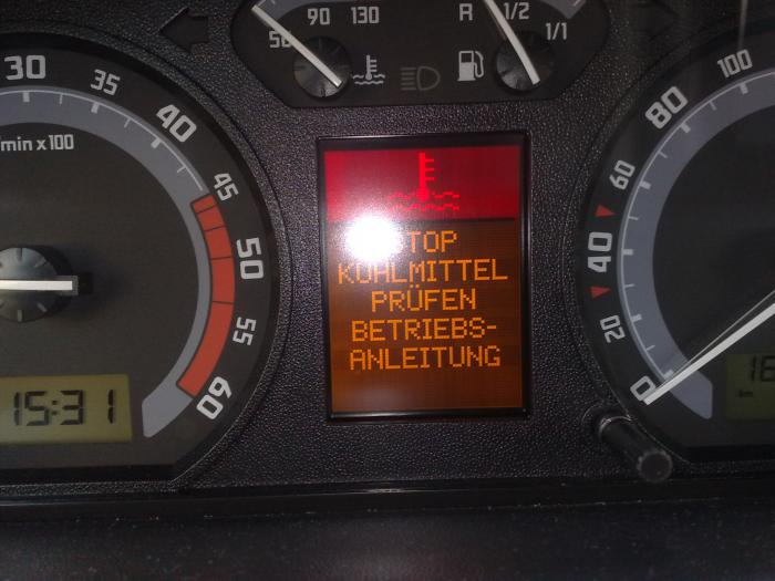

Co tady stou kontrolkou? Vždy to na mě bliká,ale nepravidelně.. Nastartuju objeví se,někdy zase vubec.. Chlad. kapalina je do -30°C,diagnostika nic neukázala.. Napadlo mě jen čidlo.. Muže to být ještš..??
Díky..

o 04.02.2012, 12:26 | tappaja
Cidlo v nadobce, klasika...
Vycisteni pomuze na nejakou chvili, dela to hlavne kdyz je zima. Takze vymenit nadobku a nejlip vyplachnout a vymenit kapalinu.
o 04.02.2012, 12:32 | Collin
Slyšel jsem,že tam jsou dvě čidla.. Raději vyměnit obě? Říkáš tedy novou expanzní nádobku+ vyměnit kapalinu..
o 04.02.2012, 12:39 | tappaja
Ty kontakty jsou soucasti ty nadobky, takze se musi vymenit cela. A kdyz bych to delal, tak bych udelal pruplach motoru a dal novou kapalinu. Mela by se menit jednou za dva roky, ale neznam nikoho, kdo by to delal :o)
Po tolika cyklech uz ta kapalina nebude co bejvavala...
o 04.02.2012, 12:40 | fredy
nebo si jen zkontroluj jestli je opravdu dost kapaliny v expanzce, na mě to taky řvalo a dolil jsem trochu vody a byl klid :) jinak je potřeba vyměnit tu expanzku kvůli tomu čidlu
o 04.02.2012, 12:49 | Collin
Vody je tam dost.. To bylo první co jsem dělal.. Kontrolu hladiny,pak sem měřil do kolika °C je,a nakonec diagnostika.. :-) Tak v pondělí zajedu pro novou nádobku + nová kapalina.. :-) Děkuji.. ;-)
