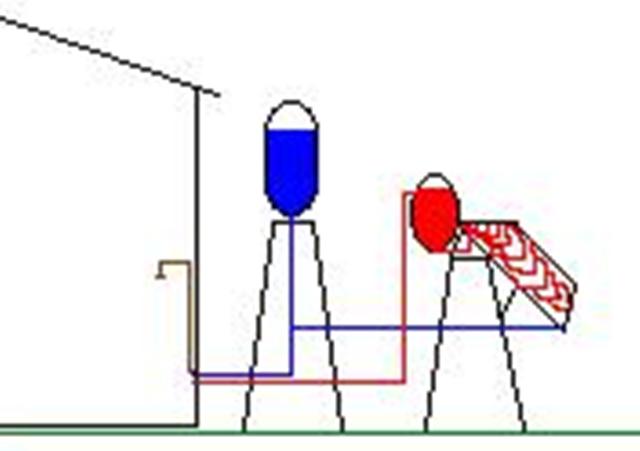

Konecne jsem sehnal tu barak a je tam nadrz na pitnou vodu 3-4m vysoko (zdroj tlaku, hlavice sprchy tak 2m, ostani 1m), tlak neni valny, ale funguje to.
Jde mi o to, jak rozumne vyrobit kolektor na teplou vodu a jak jej umistit. Napadlo me stocit cernou PE trubku (ta se da koupit, nic moc jineho asi ne) na plechu a nekam umistit sud (akumulacni nadrz), otazka je, jak vysoko, aby to jeste fungovalo a ruzne se nemixovalo.
Predstva na obrazku :-)

Nejsem odborník, ale podle mě tohle fungovat moc nebude, teda aspoň tlakově. Asi bych nechal na střeše 1-2 sudy natřené na černo na teplou vodu a rozdvojil přívod do nádrže a do těch sudů. Pokud jsi v místě, kde smaží sluníčko většinu dne, pak si myslím, že by to mohlo stačit.

hele, takhle to mam na napousteni bazenku v lete - pokud to mas samotizi, tak to dej co nejvys a jestli to bude stocenej snek, tak hlavne VODOROVNE - jinak se ti tam budou delat vzduchovy bubliny a nepretlacis to...

ale ze začerněnýho sudu samotíží byla většinou voda tak teplá že to začínalo být až nepříjemné (u nás - PODORLICKO )
takže za mě dvoustovák sud ,začernit a jedu

to je divny, ten stavajici barel je z cerneho plastu a moc se neohriva (je to teda 2000 litru, tak je mozne, ze ho staci chladit to doplnovani co 2-3 dny)... asi zkusim sud nastojaka a obtocit hadici? :-)

plechovej a jen 200 litrů
a mělo by to makat

Jak ti radi - dej mensi sud do stejne vysky jako mas tenhle a od nej rozvod na teplou vodu. Snaz se to prohreje a kdyztak propoj tu studenou vodu do toho s tou teplou aby sis to mohl nejak prepoustet (das ho treba o 20 cm niz a melo by to pretlacit dokud nebudou vyrovnane hladiny v obou - spojene nadoby). Resp. jinak vyresit to precerpavani studene do teple... :)

voda se nekdy chova divne (dle teploty/hustoty dela vrstvy), tak jsem se radsi zeptal, abych pak nemel studenou, dlouho nic, pak horkou a konec... kdyz o tom premyslim, tu teplou muzu dat klidne i niz nez je hlavice sprchy, protoze ji bude stejne tlacit ta studena
