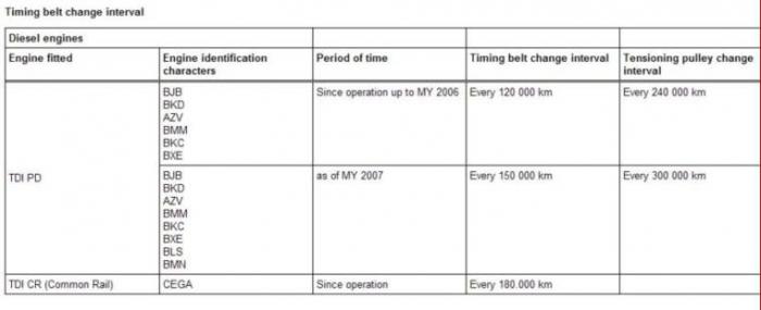

o 03.02.2012, 19:09 | tappaja
Zalezi na MR, od 2007 (coz je muj pripad) je predepsano 150. Resil sem to s brachou, taky sem chtel preventivne ve 120, ale proc? Vyrobce predepise 150, coz je minimum a mel by vydrzet urcite 10-20% navic, tak jakypak srani, zas ty motory tak nehejckejte :o))
foto k příspěvku  od tappaja
o 03.02.2012, 19:36 | LukeFab
/ajo,no já mám 7/2006
o 03.02.2012, 19:43 | tappaja
Tak jestli se nepletu, tak MR se lame cervenec-srpen, jak jsou dovoleny. Takze to mas za 120tis...
o 03.02.2012, 19:52 | tappaja
ŠKODA (od Octavie), uvadi modelovy rok na osme pozici zprava (od konce)
muj VIN
TMBGE21Z67xxxxxxx
Znak A znamená rok 1980, B rok 1981 atd. až po Y pro rok 2000; poté jsou pro roky 2001–2009 vyhrazeny číslice 1–9, rok 2010 bude používat opět znak A, 2011 znak B atd.
