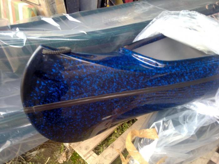

zdravím chtěl bych nastříkat nějak takto nebo podobně kanoi ale nevím jak tam naprskám tu modrou barvu nevíte někdo nejakej tip jak na to?díky za nápady

Ty to možná nejni ani tak stříkaný jakože tenkrát jsem to řešil a byla to spíš nějaká jakože těkavá barva nebo tak.Ale nevím hele.

šlo by to i jako airbrush, ale to by ses asi nedoplatil :-D

co takhle stříknout modrou a pak vzír houbičku s černou barvou a naťupat tam ten vzor.Aspoň tak nějak podobně :)

známý co takhle stříká a tak,říkal že to mám stříknout černou nechat zaschnout pak poprášit bezbarvým lakem a pak tu modrou tam stříkat hustčí aby to tak nerozprašovalo i na pistoli to nastavit a prý by to mohlo vyjít ale chtěl jsem znát i jiný názor

malířským štětcem, namočíš do barvy a pak klepáním o druhou ruku dociliš že z toho litaji kapky. dělal sem takhle dekor dvou barev na zeď v pokoji. Jestli to teda pomuže
