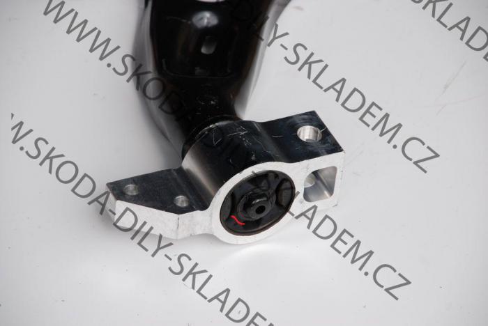

oni to zvednutý měli,zkoušeli vůli kola,jestli je ložisko ok.Ale zase je pravda,že ten silentbloky v ramenech byly dost popraskaný a byla tam na nich jakoby vidět že jedna část je jakoby natrhlá,ale fakt nedokážu říct,jestli to dělá ten zvuk.uložení motoru je prej ok,to se u oktávek snad nikdy nemění,to mě řekli ve dvouch servisech,tak je to snad ono.Komentovali to tím,že jakmile přidám plyn,tak se ty silentbloky rozjedou a tím to dělá ten zvuk.Zkusil jsem zvýraznit na obrázku to,kde to bylo fakt vidět,že je ten silentblok natrženej

o 30.01.2012, 13:33 | Lufas
jj to bude ono delala mi to loni fobie... letos to zacala delat druha strana a vubec se mi do toho nechce:-)
jestli si trosku zrucnej tak to zvladnes sam;-)

zručnej jo,ale radši to necham na nich.Jak je možný,že to dělá takovej zvuk,dyt to je celý guma ne to pouzdro?Hlavně si toho zvuku všímám,když jedu pomalu na dvojku a přidám plyn,tak to jakoby cukne vepředu.
o 30.01.2012, 14:10 | Lufas
presne jak to popisujes tak mi to delalo taky...
v tomhle pocasi se tam dostane voda do ty praskliny a proste to dela takovejhle divnej zvuk... za sucha mi to nedelalo:-)
o 30.01.2012, 14:24 | Schejby
Taky mi to dělalo na Fabce.. tak jsem si je dal vyměnit a pohoda... Je to pěkně hnusný vzání..
o 30.01.2012, 15:02 | LukeFab
mě už to dělá tak půl roku,možná i dýl,ale dřív jsem si toho nevšiml.pak dám vědět,jestli to bylo ono nebo ne.ve středu mě to budou měnit
