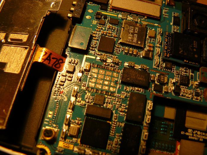

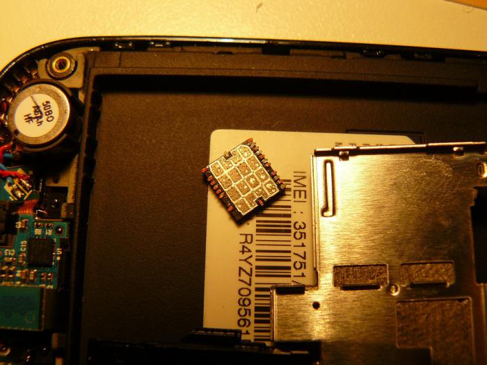

Půjde tohle ještě spravit, nebo to je na výměnu desky?
foto k příspěvku  od macomb
o 25.01.2012, 18:59 | macomb
o 25.01.2012, 19:08 | pbjun
Vymena desky... Jestli dobre vidim tak jsou pryc i plosky na ktere se to paji a to uz oprava nebude tak jednoduche - jedine dratky, ale jelikoz to ma i chlazeni k desce tak asi ani to ne... To je notas?

Z fotek neni videt jestli jsou na desce jeste ty plosky jak pise Kounect, pokud ano, pak to opravit jde, ale na 99% ne v domacich podminkach. Potrebujes na to horkovzdusnou pajku a pajeci pastu. Delal jsem v oboru asi 9 let kde se takove veci opravovali denne po desitkach. Bohuzel v tomhle pripade bych to ale spis videl na vymenu desky. S timhle se ti nikdo asi srat nebude chtit, nehlede na to ze neznam nikoho kdo by mel doma opravdu kvalitni horkovzduch a chemikalie na poradny prohrati bez zkratu.
o 25.01.2012, 19:23 | Pavel 528
bych rekl,ze to bude konecna...

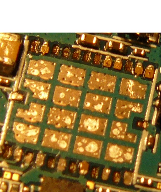

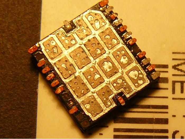

Fotil jsem to včera večer, takže to není moc kvalitní. Pokud nepůjde, nedá se svítit. Samozřejmě bych to nechtěl zadarmo, ale neznám žádnýho odborníka nadšence, co by to chtěl zkusit :)

o 25.01.2012, 20:50 | JP
Tohle je konečná. Ne že by ty plošky nešly obnovit prakticky do původního stavu, ale je s tim takový s*aní že se to rozhodně nevyplatí. Příště to chce při sundavání líp prohřát (nebo je to urvaný?)...

No ja to vybaveni mam v praci, ale vidim tam i nekolik kontaktu ktere sly do jine vrstvy v tistaku a to uz je neopravitelne, puvodne pri prvnim pohledu na notasu sem si rikal ze by to i mozna slo ze to jsou jen bezvyznamne kontakty, ale na monitoru jasne vidim ze nejsou... Takze deska, toto Ti neopravi ani profi servis.

tohle je prostě deska na vyhození, bez šance na opravu

proffesor_w: hele jak se to opravi za tech 5min? me prijde ze jsou mechanicky vytrzeny ty kontakty z tistaku, navic evidentne je to vrstvenej tistak takze jak se dostat na neco na co by se dalo "pajet" me nenapada, leda fakt zkoumat kam je to v ty "schovany" vrstve vyvedeny a ty vytrzeny kontakty natahat venkem na to misto dratkem... coz teda tedy mi prijde celkem nerealny a natoz pak do peti minut...
jinak par let sem delal v autorizovanym servisu MT siemens, takze horkym vzduchem sem toho pripajel fakt dost a tohle mi prijde neresitelny i kdybych se tim chtel opravdu zabejvat...
horkovzdusky sme tam meli od leister, ale doma se mi podarilo uz par SMD "svabu" prepajet i klasickou plynovou pajkou s tim nastavcem co z nej jde horkej vzduch (ne plamen)... to je stokorunova zalezitost dneska...
velkou horkovzduskou mi to prijde unreal, s kvalitnim nacinim se i lidem co to delali kazdej den podarilo odpajet naky soucastky na druhy strane tistaku... nebo si "rozfoukat" ty maly kondiky apod okolo chipu... tzn kdyby nebyly vytrhany ty plosky tak to zrucnej clovek se zkusenostma dost mozna i tou plynovkou da. s vytrzenejma ploskama tezko...
navic kdovi jestli nema ta deska pretrzeny i cesty v ty vnitrni vrstve...

JP: jakoze myslis ze s dobrym tavidlem tam nalejes novy ty "plosky" s tim ze se spoji s tou miniaturni plochou toho zbytku cesticky? no nevim, prijde mi to dost unreal...
o 26.01.2012, 16:29 | JP
pady se normálně opravujou, sám jsem tak zachránil docela dost notebooků po polití a oxidaci, nebo třeba lehčím vyhoření nějakýho mosfetu/čipu, případně i po zásahu amatéra. Je pravda, že když je to svrchní vrstva tak to jde zachránit skoro vždycky, zatimco když ne, tak se mi to často nepovedlo a musel jsem třeba nahradit cestičku (když to šlo a věděl jsem kde přesně je problém). Čím lepší tavidlo, tim spíš se to povedlo/spojilo.

Aha, teď koukám že jsou ty plošky urvaný i na tom čipu, to potom vůbec nemá smysl se to pokoušet opravovat...

Ty plosky na cipu nemusi byt urvany, proste tam nemusi byt uz z vyroby, ne kazdy cip ma rovnomerne po stranach vsechny vyvody. Muze byt QFP co ma z jedne strany 6, za druhe 10, ze treti 10 a ze ctvrte treba 8 vyvodu. Podle mne ten cip bude ok, spis mne nepresvedcuje fotka te desky. Ta vypada KO.

Já teda na těch fotkách prakticky s jistotou vidim, že pady z desky se vytrhaly s čipem a ty co nepovolily na desce se vytrhly na druhý straně, tzn. na čipu. Kdyby nebyly poškozený cesty, resp. ty pady, tak se asi neni o čem bavit, to zvládne připájet kdokoliv kdo má alespoň jedno oko, tavidlo, pinzetu a alespoň ten horkej vzduch s regulací, se kterym to jde naprosto bez problémů. Takovejch čipů jsem sundal/připájel možná i tisíce a nepovedlo se to jen výjimečně, i když občas jsem to samo musel po prohlídce mikroskopem předělat... To pak chápu těch 5 minut, já myslel že to počítáš i s opravením těch padů což mě nenapadlo jak bys stíhal:D
