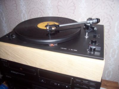

o 26.01.2012, 15:30 | Rustapha-659 | Upraveno: 2012-01-26 15:31:27
Mám už léta Tesla/Lenco L75-200s regulací ot. a spokojenost.. :o) Koupil jsem tenkrát samotný chassis,vyrobil case a hraju! P.S. foto není moje.. :o)
