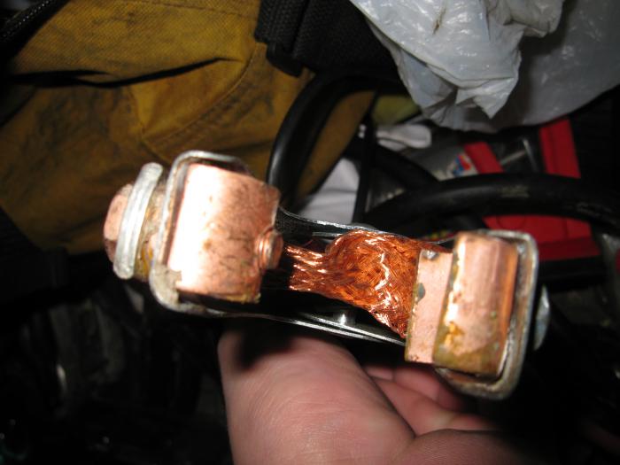

o 25.01.2012, 07:47 | Jozzo
foto k příspěvku  od Jozzo

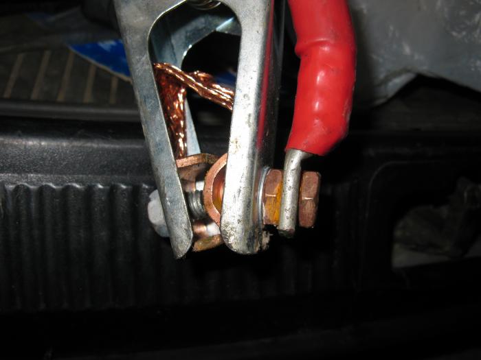

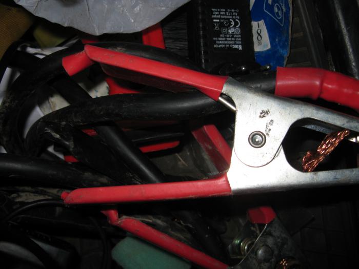

o 25.01.2012, 07:48 | Jozzo
