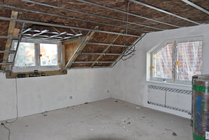

o 20.01.2012, 20:56 | Crimson
nám to zrovna začli dělat včera, ale cenu netuším..
foto k příspěvku  od Crimson
o 20.01.2012, 21:02 | Only_One
to Crimson - pohlídej si pořádně zatepleníé pozednice. Mě zapomněli a ted to bdueu bourat ....
