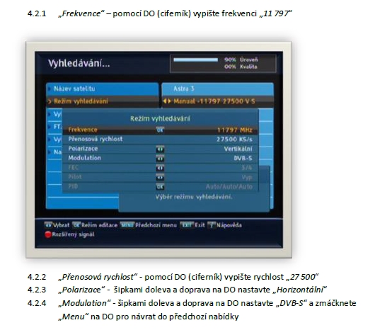

o 11.04.2012, 21:10 | Crimson
Lidi nemužu naladit Transponder 11836:
STV1, STV2, Markíza, Doma, TV JOJ, JOJ Plus, TA3, TV Patriot
nemám v manuálním ladění vúbec tuto novou frekvenci na výběr, co dělám špatně ?

o 11.04.2012, 21:58 | P.E.T.R
Crimson: Co máš za satelit? Značku a model.
V manuálním ladění musí bejt možnost přidat TP nebo nový TP něco v tom smyslu a tam to zadáš, uložíš a proladíš.
o 12.04.2012, 07:24 | Crimson
Topfield 2060,
pouze přepnu ladění na manual a mám přednastavených nějakých 20 frekvencí (TP),
ze kterých můžu vybírat, manuálně přímo frekvenci snad přidat nemůžu nebo netuším jak !?
Tímto způsobem jsem naladil třeba Novu_HD, tu jsem také neměl..
o 12.04.2012, 08:17 | Crimson
Aha tak ještě zkusím tu frekvenci dotukat ručně zda to vůbec lze, zatím jsem jen vybíral z přednastavených..

o 12.04.2012, 18:28 | P.E.T.R
To je přesně ono. Sem to zadáš, proladíš a musí to tam naskákat.
o 12.04.2012, 20:00 | Crimson
jo jo mám to, netušil jsem, že se tam dá nacvakat jakakoli frekvence..
dík
