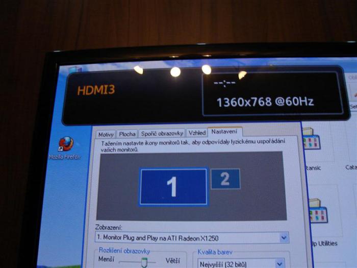

mám problém ve spojení PC s TV přes HDMI - jde mi o rozlišení. Když nastavím v PC 1360 x 768 TV si také dá rozlišení 1360 x 768 a je obraz od rohu k rohu - viz fotky:

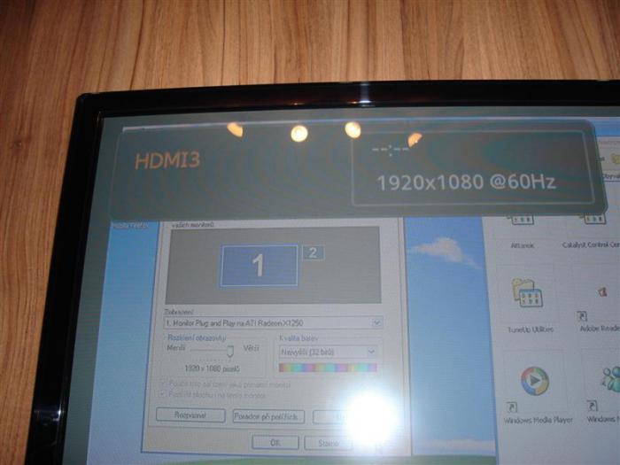

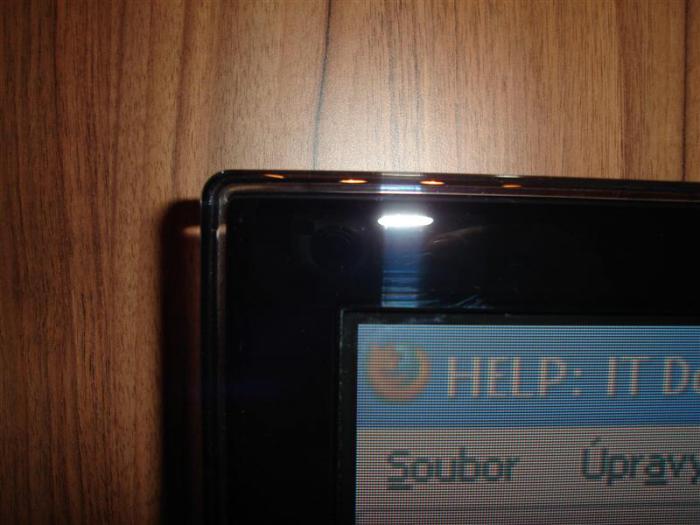

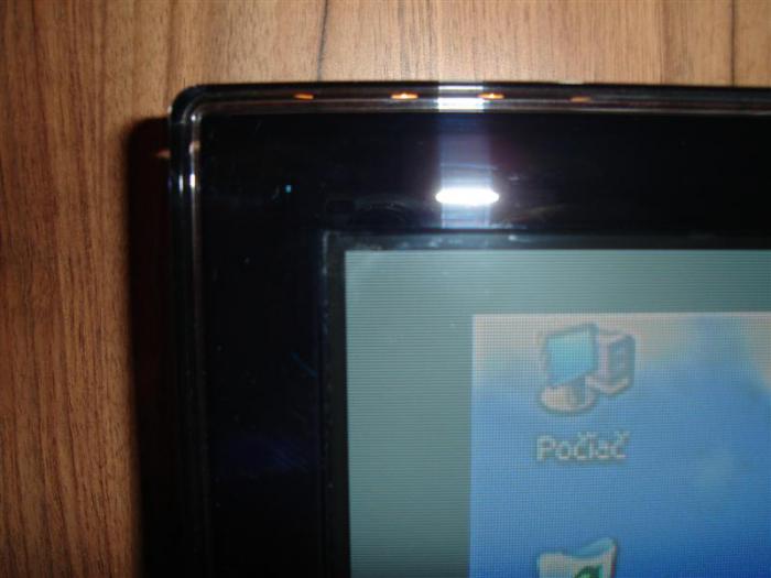

Ale když dám FULL HD na PC 1920x1080 a televize si nastaví také 1920x1080 tak mám okraje prázdné - tedy černé a za boha nechápu proč :o(
1920x768
foto k příspěvku  od Thullo
o 11.01.2012, 20:42 | Thullo
o 11.01.2012, 20:46 | Thullo
Podotýkám, že když na PC byl WINDOWS 7 a ten rozpoznal TV přímo i modelovou řadu, bylo to totéž :o( nechápu to - proč na nižší rozlišení je to z rohu do rohu a na to nejvyšší není :o(
Tuner2 mi radil, že mám dát bod na bod v nastavení, ale nic takvého jsem tam nenašel.
Mám tam buď přizpůsobit obrazu, nebo 16:9, 4:3, Zoom atd. Jedná se o TV Samsung PS59D570
PC je schopno přehrávat ve FULL HD v pohodě, ale tady to nějak nejde... nemůže to být třeba v kabelu???

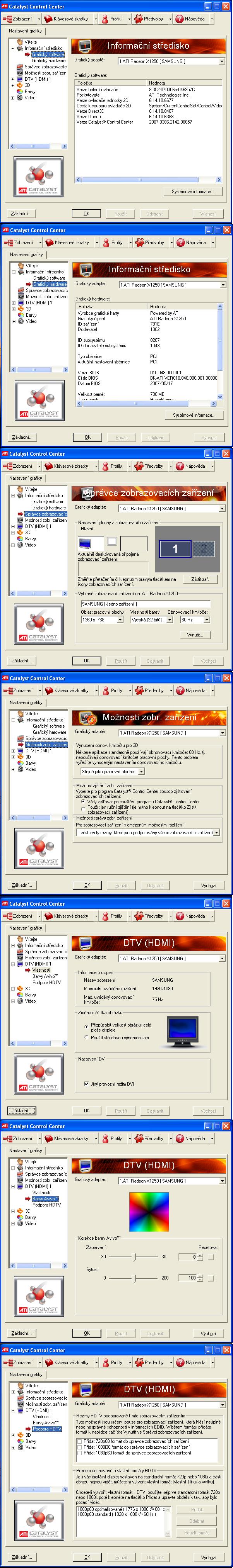

o 12.01.2012, 09:48 | Thullo
Tak jsem to nafotil - vše jsem znovu prošel a nic :o( grrr nemam ja smulu?
o 12.01.2012, 09:50 | Thullo
Jen pro upřesnění - v posledním okně PODPORA HDTV jak píšou, že si můžu zvolit vlastní formát - tak to nejde :o( okénko PŘIDAT se mi neprosvítí a nelze na něj kliknout :o(
