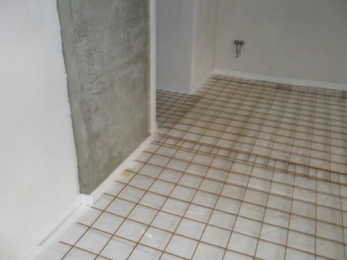

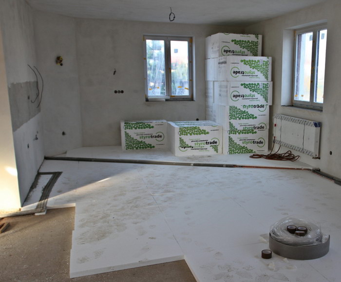

o 09.01.2012, 19:07 | jura.j | Upraveno: 2012-01-09 19:08:07
třeba tak , a nezapomeň na dilatačku kolem zdí
foto k příspěvku  od jura.j

plocha je cca 3*5metru, takke mam koupit podlahovy polystyren dejme tomu tech 8cm, na nej folii, kari sit, a jak koukam na tu fotku tak kolem obvodu dat taky polystyren cca 1cm? tak ted jeste nejakej postup na betonovani, necham si asi dovezt hotovou smes, ale nikdy sem to nedelal, neco sem uz pocetl na netu, ale rad bych slysel taky vase nazory jak pokracovat.. :) nebo kdo amte cas a nemate do ceho pichnout? :D

o 09.01.2012, 19:34 | jura.j
já sem dával kdovíjaký polystyrén , stál tenkrát ve slevě 55/m2 , kolem stačí 1cm pásky .hotovů směs je asi nejjednodušší , já sem si to tak nechával vozit v obyčejným firemním kontejneru na suť z betonárky , asi deset km od baráku. každopádně si tam nech dat zpožďovač , esi to budeš táhat sám do patra a eště stahovat , ať ti to nezavadne eště venku :o)

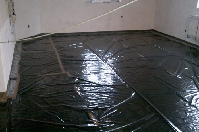

o 09.01.2012, 19:38 | jura.j
a hezky do roviny , ať se potem neotrávíš u dlážek :o)

to vypada super, hod par rad jak postupovat pri betonovani a udrzeni roviny.. :)

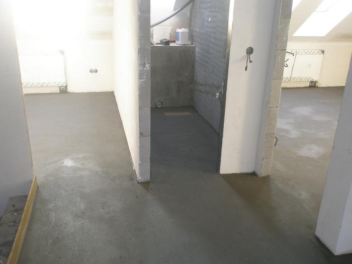

o 09.01.2012, 20:00 | Crimson
je na tom prd, 2 vrstvy polystyrenu a vylejt > měsíc zpátky:

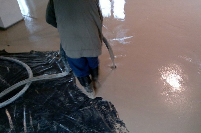

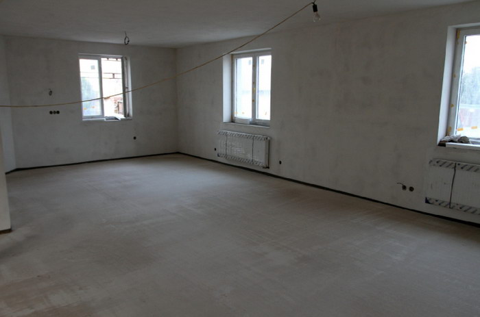

o 09.01.2012, 20:01 | Crimson

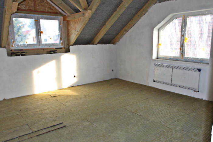

o 09.01.2012, 20:03 | Crimson
V patře místo polystyrenu něco proti hluku a pak vylejt
