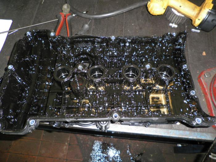

některé fotky mluví za vše

koukám hodně motorů od BMW
o 20.12.2011, 19:53 | Only_One
co to je za humus? to jako někdo jezdil 100 tkm bez výměny oleje? Co se tam k tomu píše?
o 20.12.2011, 20:10 | Nora
dej si google transator :D
některé jezdili ultra looong life, ale většina je jich po pravidelné výměně (nejvíce zajetelené většinou Castrol)

ty fotky jsou podle me nesmysl - to neni o olejich, ale o nejakych problemech co v tech motorech nastaly, přehrátý nebo po kontaktu chladiciho kapaliny a maziva, jinak tohle snad ani neni mozne
o 21.12.2011, 11:35 | Nora
H-Honza: ale je to možné, bohužel běžná praxe, podobné fotky se objevujou na CZ forech
o 21.12.2011, 13:16 | mrazik | Upraveno: 2011-12-21 13:19:49
Jako H-Honza neverim tomu, ze ty fotky jsou od spatneho oleje, podle me tomu predchazelo neco mnohem brutalnejsiho a doslo k totalni degradaci oleje a vysledkem jsou tyto fotky. Ja ve vsech autech menim po 15t a nikdy nebyl ani naznak nejakeho problemu. Treba na meho avensise je interval 30t, coz pro nekoho je pomalu na infarkt, ale treba v nemecku (kam jsem nejvic po ojetem koukal) ty motory maji najeto pres 200t Km a stale bezproblemu funguji. Neverim tomu, ze i kdybych dodrzel tento interval, dopadne motor jako na fotkach, jak pise Martas1.
Cele je to dle meho podvrh´anebo tam nalili olej, ktery v tom motoru nemel co delat.
o 21.12.2011, 14:09 | H-Honza (M)
ja nerikam ze to nemuze nastat, ale tohle je extrem, navic z ruska, tam me neprekvapi nic.
Fotky tech "neznicitelnych" motoru BMW - tady je proste jasny ze tomu nekdo musel pomoc, zasáhla vyssi moc, podobnou vec jsem videl jednou, kdyz si majitel auta chtel dolit kapalinu do chladice, a pac to byl debil, nalil to do plneni oleje, a to se pak dely veci.
Kdysi jsem stal na servisu v Audi, kam si dal nekdo audi 4,2TDi na vycisteni motoru, pac predchozi majitel jezdil longlife oleje na tusim 50t km interval, ten olej z toho netekl ale stourali ho ven jako sadlo.
