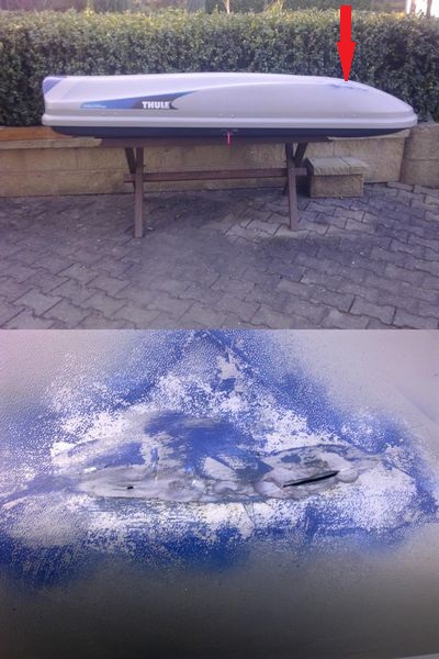

kde bych zjistil z jakého materiálu jsou vyráběny thule boxy? chci opravit prasklinu na horním deklu a změnit barvu, ale nevím jaký barvy na plasty mám zvolit aby to hned neslezlo ...
vybrušovat do hladka (leptadlo, plnič, barva) to nechci, chci zachovat vroubkovanou strukturu (i když to barva z větší části zaleje)
má představa je prasklé místo "svařit" pájkou, případně doplnit tavnou pistolí, zbrousit, a stříknout nebo klidně i natřít válečkem barvou na plasty

prasklina cca 6cm dlouhá a u jednoho konce mezera asi 3mm, takže to chci vyplnit a z lehka zamaskovat, boxík měl na sobě reklamu a po sundání je stále viditelná, zkoušel jsem jí umýt acetonem, což jsem ještě víc podělal, proto to chci "přetřít" ...
když je dobrá barva, tak z válečku strach nemám na vratech u garáže a jiných plochách tahy nejsou vůbec vidět ...
ale radši bych dal přednost sprejům, ten váleček mě napadnul když jsem hledal různé barvy na plasty a válečkem a štětcem natírali rámy plastových oken, umakartový obložení koupelen, novodurové trubky ... :o)

o 21.12.2011, 06:49 | Petura
ten čtvrtek by šel, když už budeš mít rozkrámovaný nářadí :o)
není to nic velkýho, viz. foto
