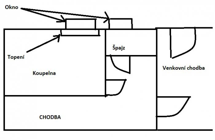

Řeší se tu stavby snad častějc než autohifi, tak mi tady určitě někdo pomůže :).
Už 2. zimu žijem s mladou ve zděný bytovce v přízemí a máme problém s vlhkostí ve špajzu, cukr, sůl a veškerý kartonový krabice jsou nacucaný vodou. Spodek okna je plesnivej a sráží se na něm voda, taky je menší kaluž v rohu špajzu u okna a celkově na zemi u venkovní zdi je vlhko až vysrážená voda. Určitě to bude tím, že ve špajzu není topení a sraží se tam vlhkost.
Ale před námi tu žila přítelkyně babička a ta prý s vlhkostí neměla problémy.
Tak mě napadají dvě věci, co to můžou způsobovat:
1. Dávali jsem tapety na zeď , jedná se o vliesovou tapetu. Ale když jsem jí zkusil odloupnout, tak je pod ní zeď suchá.
2. Dávali jsme nový lino, pod ním je ještě starý a pod starým linem je snad dlažba.
Myslíte, že to způsobuje tapeta? Taky mě napadlo, že třeba její babička moc netopila, aby ušetřila a proto ve špajzu nebyla tak rozdílná teplota a nebyla tam vlhkost.
foto k příspěvku  od M.a.R.i

Tak minimálně bych udělal větrací otvory nahoře a dole ve dveřích do špajzu. Nejlíp pak asi skrz zeď do chodby, nějakou rouru o průměru 5-10cm + mřížku, nahoru a dolu.

Conan: A myslíš, že by nestačily jenom ty průduchy jenom na dveře, aby se teploty ve špajzu a na vnitřní chodbě vyrovnali? I když nevím, jestli projdou průduchy a přítelkyně, nedávno jsme kupovali nový dveře :)
