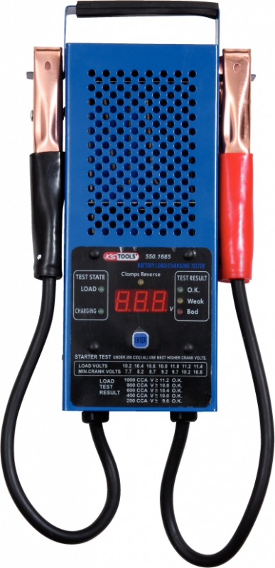

o 14.12.2011, 08:38 | Nora
To že měříš baterku v klidu, nebo za běhu motoru ti nic neřekne, pokud neproběhne zátěžový test, tak o baterce nic nevíš.

o 14.12.2011, 10:43 | Nora
foto k příspěvku  od Nora

o 14.12.2011, 15:48 | Losky
Změřeno. Byl jsem v u toho Šťastnýho a že bych to potřeboval změřit tou zátěžovou zkouškou. Jo jo, není problém. Po chvíli přišel frája s nějakým multimetrem, změřil, že je ok a nazdra.
Tak jsem cestou domů se stavil u Auto Zítka, kde jsem byl zatím vždy spokojenem. Sympaťák na prodejně vytáhl nějakou krabici, připojil na autobaterii, zadal její parametry a spustil test. Začlo to uvnitř roztápět nějakou topnou spirálu a tak po 3minutách byl test hotov s výsledkem baterie, že stav je dostatečný, pak nějakých 8,3V (asi pokles při startu) a že doporučujou výměnu. Vše to i vytisklo:)))
Takže je to tak, baterka se už poroučí
o 14.12.2011, 16:47 | Nora
pokud je pokles na 8,3V tak už hledej nějakou novou
zkus ji ještě několikrát nabít C-tek nabíječkou, buď se oživí, nebo ne
