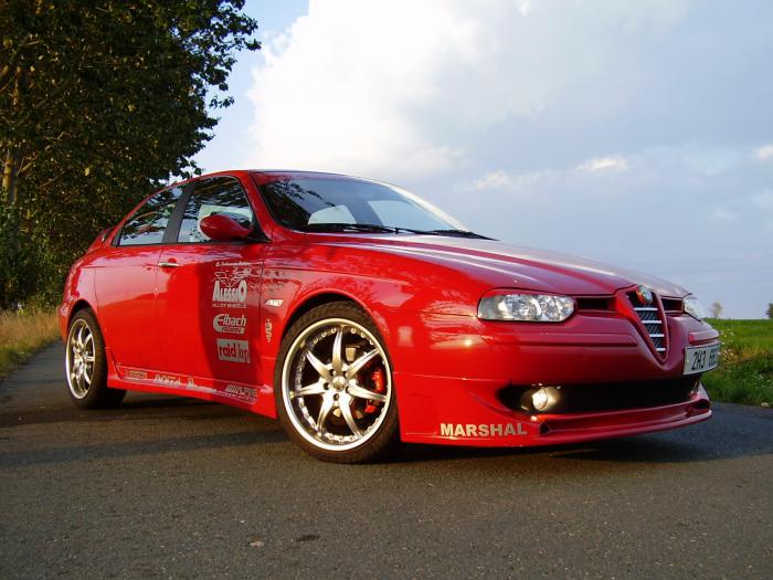

o 11.12.2011, 20:38 | Jirka156
Koukám, že má i Sportpacket 1. Tzn.: 16"kola, snížený podvozek Eibach/Bilstein, carbon dekor, černé budíky s červeným podsvitem a anatom.sedačky. Měly by tam být ještě plastový prahy, ty z fotek nevidím a chrom.koncovka výfuku. Je tam řekl bych nějaký tuzing bastl. Měl jsem 2,0 T.S. 114kW se Sportpacketem a lehčím tuningem.
foto k příspěvku  od Jirka156
