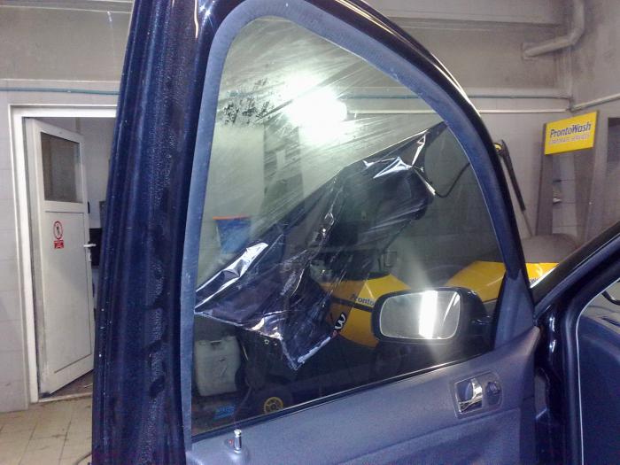

Poradte jak strhnout folie,co použít atd?Tady je fotka mého krutopřísného ztmavení Suntek hp35.Bohužel se toho asi budu muset zbavit,jelikož jsou nové okolnosti a už to měří,nestojím o problémy ani o pokuty,tak co s tí nadělám.Dával jsem to asi před rokem z důvodu,že se mi někdo pokoušel několikrát dostat do auta.Mám tam 2din totiž,ale neúspěšně.Auto se mi líbí víc bez folií,ale dával jsem to jen z důvodu,aby nebylo večer do auta tak vidět,což tohle ztmavení celkem spolnuje.Není to žádná neprůhledná mrdka,je i vidět na mě a ven je vidět skoro,jakoby tam folie nebyla a to i večer.No je to škoda,někdo zase vymyslel totální nesmysl,tak co nadělám.
Takže,jak a čím to nejlíp sundat?

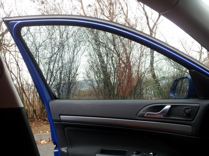

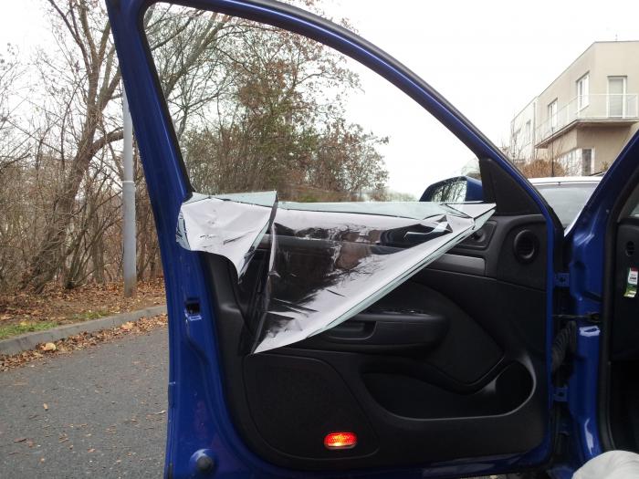

tak už to mám sundané.sthnout to šlo v pohodě,první dojem po strhnu tí byl ten,že sem to strhnul i s lepidlem,ale pak jsem na to šáhnul a úplně jsem se zhrozil z toho co mě bude čekat. 100% lepidla zůstalo na okně!Zkusil jsem tedy silně jarovou teplou vodu.ale výsledek celkem žádnej.tak jsem došel do garáže a našel jsem tam jediný rozpouštědlo co asi doma máme a to Skivo,je to rozpouštědlo vosků na lyže.Tak sem to napustil na kousek hadru potřel tím kus okna a ono to šlo samo dolů pouhým přejetím nehtu,tak jsem skočil pro kartičku z knihovny,která mě už prošla,typově něco jako kreditní karta a tím to šlo uplně po másle!nakonec to tak strašný nebylo.Jen výsledek mě celkem mrzí,do auta je vidět a ztmavení hp35 co jsem tam měl je skoro stejné jak to tonování skla z fabriky,jen to má trochu tmavší odstín s folií.fakt nechápu,že takovej minimální rozdíl ma cenu řešit.No ale,okna stahujou dobře,snažil jsem se to lepidlo dostat odevšud a okno je jak nové.Škoda peněz.
Pro info jsem udělal menší video jak to šlo samo dolů.Ale točil jsem to ejdnou rukou a druhou sem to škrabal dolů,tak záběry nic mo,ale je to vidět.třeba to někomu pomůže jak to lehce sundat dolů.

ne,všude sem se dostal tou kartou,lepidlo sem sundal úplně všude.Chce si to s tím vyhrát,za hodinu a půl jsem to měl hotový.

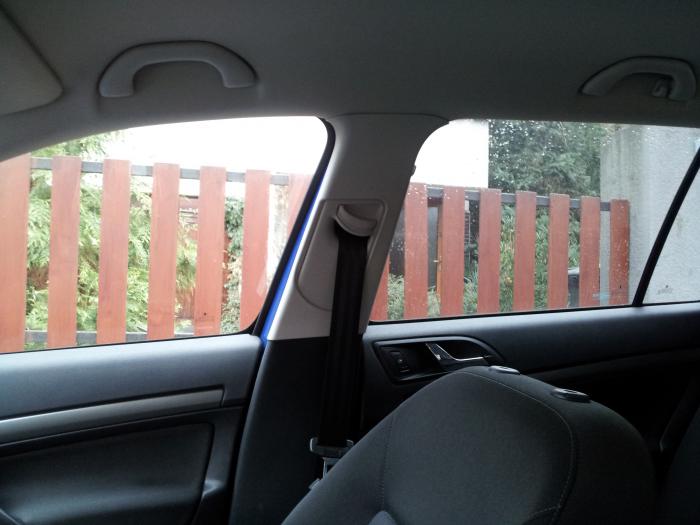

Tak sem to už taky sundal.. :-( V práci byl klid tak sem toho využil k sundání folií.. To je jedniné plus,že jsem to dělal v prac. době..
Já to nejdříve trochu nahřál horkovzduškou protože v tomto počasí to bylo hodně vymrzlé.. Pak žiletka,strhnout folii,odstranit lepidlo(toho tam zustalo víc než dost).. Na hadru sem dal Aceton a pustil se do toho..Nešlo to nejlépe,ale nejhorší to taky nebylo.. Celkový čas cca. 2hodky..
