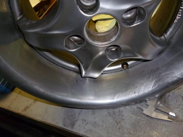

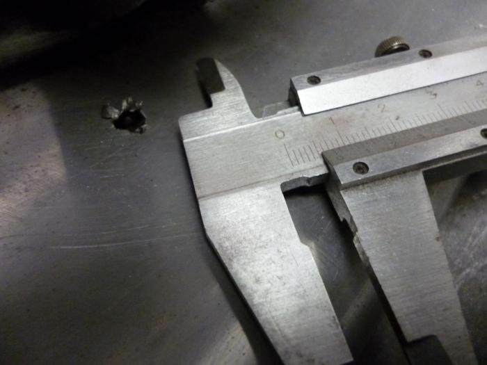

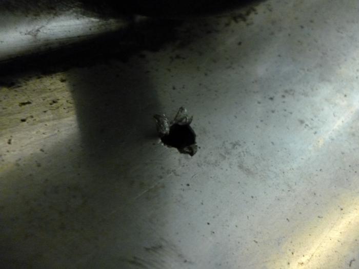

Dneska jsem chtel vydloubnout bordel z nepatrné dírky na límci abych kouknul jak je to hluboké a ejhle v NDR udělaly chybu :-) špatně odlité kolo díra,že z druhé strany běhounu bude možná 1mm :)Nikdy jsem to neviděl.
foto k příspěvku  od Kesam
o 03.12.2011, 20:51 | Kesam
o 03.12.2011, 20:52 | Kesam

Hloubka pěkná.Je to bublina no :-)

To pujde zavarit, ne?

Jo v pondělí to vyrvu frézou a vyvařím to jako prd :-)
o 04.12.2011, 10:07 | vinzek fa
ta posuvka je TOP -)) ta bude v teto fazi asi hodne presna -))
