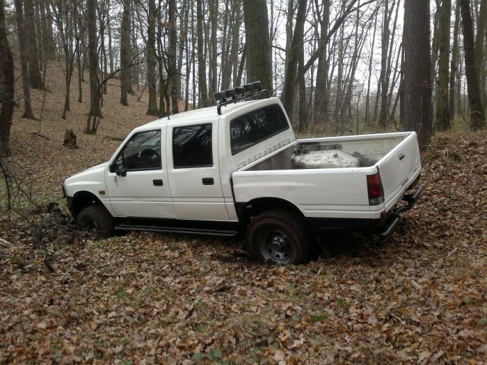

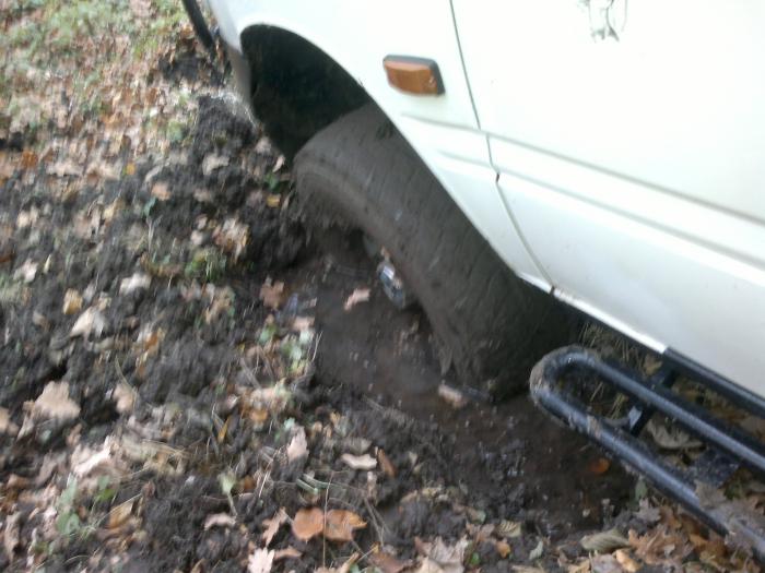

o 29.11.2011, 02:37 | Midi34
díky
něco jsem o campu přečetl ,sotva to přivezl a bylo mi jasné že to není pravé ořechové
díky všem a speciálně CervinVega mě vyvedl z omylu že se na to dá všechno levně sehnat
viz.foto
první vyjíždka a bylo to na traktor
foto k příspěvku  od Midi34
o 29.11.2011, 02:39 | Midi34

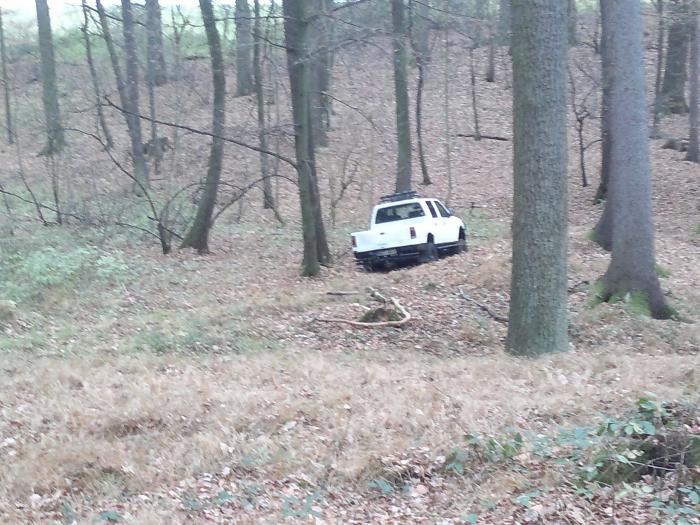

o 29.11.2011, 02:42 | Midi34
nejedeme
sice tam je bahno ale to že tak lehce uvíznul mě překvapilo
o 29.11.2011, 06:58 | hanzz | Upraveno: 2011-11-29 06:58:43
Do terénu ti nestačí 4x4, tam musíš mít hlavně pořádný gumy ... a dobrýho řidiče :)
o 29.11.2011, 08:03 | Lukasino
Hlavne ten ridic, to je nejdulezitejsi ;o)
o 29.11.2011, 08:07 | cupra.165
Vzdyt tam je nejaky letni silnicni vzorek,ne? To chce aspon Vraniky :-)
o 29.11.2011, 09:47 | Midi34
ne vzorek je terrenní ,jen se zalepil blátem jak prokluzovalo
o 29.11.2011, 09:52 | Lukasino
Co to je za terenni vzorek? Taky mi to prijde jako nejaky silnicni, max. ATcko :o)
o 29.11.2011, 09:58 | Midi34
koukal jsem na to ,je to česká guma,asi i stará
nikdy jsem nic takovýho neviděl
až se staví tak to ofotím
hlavně jel do terénu s nadoraz nafoukanejma
a co tak nějak mám vyčteno -do terénu se podhuštuje
a aby neproklouzla guma tak tam maj ten kroužek na disku ,uchycenej šroubama ,proti pootočení (proklouznutí) pláště

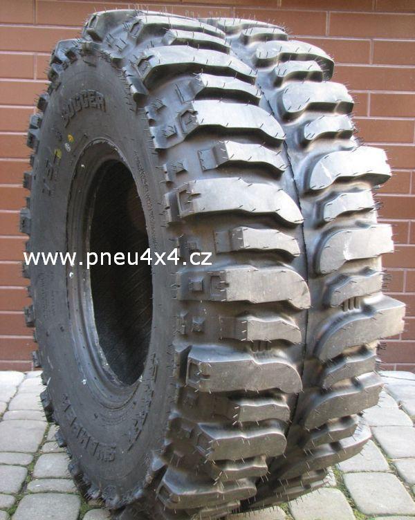

o 29.11.2011, 10:09 | Lukasino
Ale stejne podle toho vzorku to na zadny terenni (MT) pneu nevypada...
Beadlocky (ty krouzky na disku) jsou perfektni, na druhou stranu je dost problematicky kolo obouvat, vyvazovat, atd. To uz je opravdu pro nejaky brutus, jinak to neni potreba, pri spravnym zvoleni sirky rafku vs. pneu Ti to bez problemu dovoli upustit lehce pod 1atm a to uz staci ;) Nebo polaci prodavaji vnitrni beadlocky, ktere se daji jako duse dovnitr a pneu "rozepiraji" na disku + Ti zarucuji alespon minimalni nahusteni i pri prorazeni pneu atd (neco jako PAX system u audi), ale to stoji cca 10k sada, na tohle jezdeni to je zbytecny ;) Zaklad jsou dobry gumy...
Treba takhle vypadaji perfektni gumy do terenu ;o)

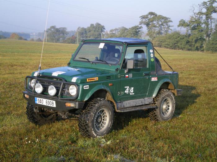

o 29.11.2011, 12:17 | xSam
Midi34, mám teď Samce a obouvám Vraníky Truck 2000 a proti těm gumám nemůžu říct půl slova. Za tu cenu dle mého názoru nejlepší volba, chovají se na silnici i v terénu perfektně.
Jinak zkoušel jsem Discárnu, Patrola, Wranglera a těď Samce a s ním si užiju nejvíce srandy a na provoz to není tak náročný:-)

o 29.11.2011, 18:48 | vinzek fa
Lukasino bugr dobrej ale cena -)
o 29.11.2011, 18:52 | Lukasino
Vinzek: cena je horsi no :o)) ale jednou az budu velkej, tak si je taky poridim :D
o 30.11.2011, 17:51 | vinzek fa
covece ale nekdo delal repliku kolem 2500kc v 33kachjen to neni vubec ale vubec na silnice jednak mizej spotreba jak prase a v terenu to chce jezdit do 0,5 nafouknuti takze jine rafky Beadlock a jako vis asi sam ne -))
o 30.11.2011, 18:59 | Midi34
chlapi pěkný
bugr je co ?
o 30.11.2011, 19:19 | Lukasino
Midi: Superswamper TSL Bogger, to je ta guma co jsem daval ;)
vinzek: za 2500,- to je ale T3 od vranika, to je dost jina guma, uzonka :) Ikdyz na lehky auto super volba, kdyz clovek nepotrebuje jezdit po silnici :D

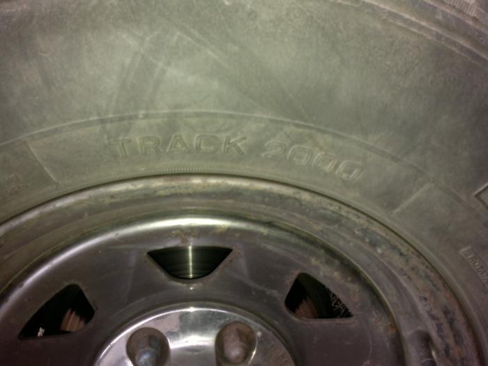

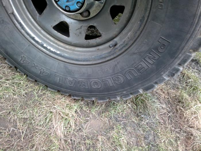

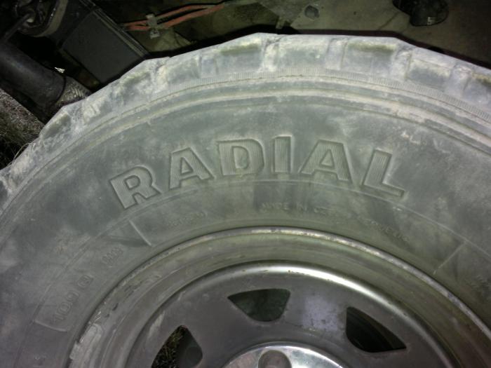

o 01.12.2011, 00:44 | Midi34
jak jsem psal tady je pneu
o 01.12.2011, 07:46 | radek.613
Midi, s těmahle gumama tak maxcimálně do Prahy kolem Muzea, když napadnou 4 cm sněhu. Na lesní cesty a podzim s nimi zapomeň :-D
o 01.12.2011, 08:05 | Bucci
nedivim se, že uvíznul...
o 01.12.2011, 08:20 | Lukasino
Truck 2000 vcelku OK, ale musi to mit vzorek a ne z toho bejt slick :D
Btw. ta posledni fotka je maso, guma vetsinou byva kruh, nez "xx uhelnik" :D
o 01.12.2011, 20:48 | Midi34
já to vím
říkal že má nové objednané
