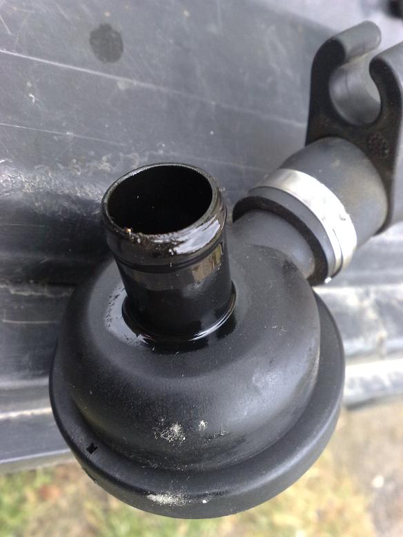

A ještě by mě zajímalo jakou funkci má tento díl.
Foukám a násávám hubou v obou směrech a nic to nedělá,je volně profouknutelnej...Nezavírá...
Tak jakou to má funkci?
Není to příčina,proč jsou ty odvětrávací hadičky tak zanesené?
Mám totiž dost mastnou zevnitř a sací hadici co vede z Airboxu a olej se tam, dostává určitě přes tenhle díl...
S výkonem problém nebyl...Vše to rozebírám jen z prevence a vůbec se mi to teda nelíbí.
Mohlo by být něco v háji jěště v tom chlazení oleje?To koleno co je přes sponku seplé právě k tomu chlazení je zasraný nejvíc...Pochybuju,že by to bylo odvětráním na víku...

o 11.12.2011, 18:23 | Rajdlos
Vzdyt je to odvetrani z vika ventilu/klikovky ne? Tak je jasny, ze tam jde olejovej film, kterej se stejne spali v motoru. Jinak ventil by mel byt jednocestnej tudiz smerem k motoru by nemel propoustet. Kup oil catch tank, ten to dokaze minimlaizovat, mame ca 5 druhu skladem. Jinak z turba lita taky dost oleje, tomu ver. Do saci hadice pronika zpet pres blow off ventil vetsinou. Ja mam treba poprskanej motorak od BOVu celkem dost, catch tank vylivam ca 0,3l kondenzatu 1x za pul roku az rok. Ale mam malej najezd, ale zase vysokej pretlak v klikovy skrini. Dan za kovanej motor.

A co když to odvětrání vykutim jinak?Prostě aby to nešlo jak zpátky do sání před turbem,tak do sacích svodů.Na to slouží ten oil catch?Proč tedy není v autě z výroby?
Výrobce počítá s tím,že se bude zevnitř zasírat?
Teda mám 25 let starou mašinu a ta má od filtru,přes karburátory až k ventilům všechno čistý.U auta to je samej karbon...Hnus
o 11.12.2011, 23:25 | Rajdlos
Jeste muzes vyvod na hadici zaslepit, a odvetrani jen tak vyustit do atmosfery, ale neni to moc ekologicky.
