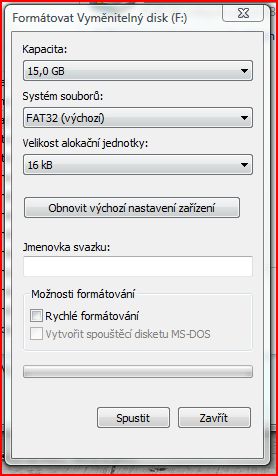

disk připojíš, klikneš na něj pravým myšítkem, vybereš naformátovat a pak vybereš jak to má být naformátované
foto k příspěvku  od Petura

No jo, jenže při větších kapacitách tuším nad 40GB to už FAT32 nenabízí. Tzn. bud to zkusit přímo zformátovat v TV pokud to umí, nebo jedině přes nějaké linuxové CD, např. Hiren´s boot.
