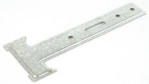

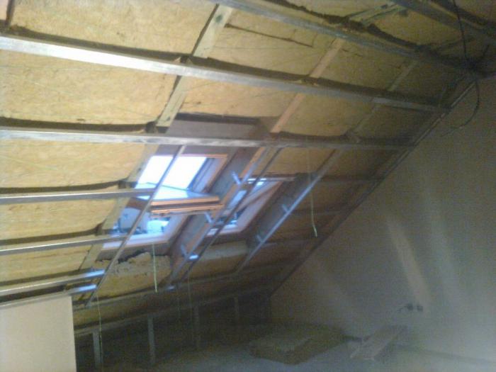

mas to podobne jako ja... ja mam mezi krokvemi 16 a pod krokvemy 10cm.
jinak se to resi takovýmto bazmegem..
nejdive udelas kraje do stejne výšky. mezi natahnout provázek a bouchat zbytek zavesu ... nejdrive zavesy a potom vatu mezi krokve
foto k příspěvku  od deda
o 14.11.2011, 15:51 | deda
ilustrační foto
