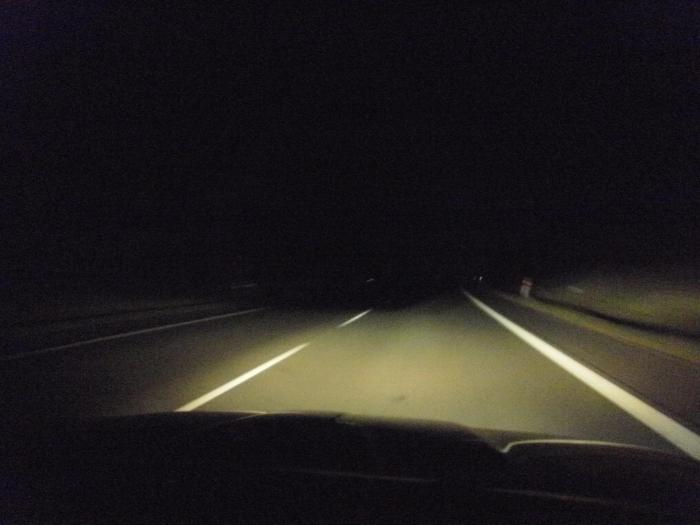

Ahoj kluci,mám problém,včera se mi stalo to,že mé xenony na Oc1 špatně svítí...prostě zklopené dolu...nevím jestli to blbne jen jedna strana nebo obě:( moc děkuji za odpovědi

myslíš že jen seřídit???prostrě najednou spadl(y)..nebo jestli jen jedna strana:( nevím...tam jde vidět prostě jak je to jako uřízlé..že svítí ten xenon dolu

o 08.11.2011, 13:30 | Mr.Scully
Tak pravej xenon vždycky musí svítit dál než levej, to je normální. I když je fakt, že ten tvůj dosah levýho je kratší až moc...
o 08.11.2011, 13:36 | tmx.806
ale prdlacky - svitej oba stejne, je to videt napravod od vrchniho konce druhe cary... a to __/ je v poradku - abys videl do skarpy, ale neoslnoval ridice proti...

o 08.11.2011, 14:22 | xenonman | Upraveno: 2011-11-08 14:26:38
tak je pár rad, něktéré nazory velmi usměvné
- xenony nemají nidky kolečko pro reagulování z kabiny
- pokud ti světlo samo od sebe sjelo dolu možnosti jsou asi takovéto:
1) odešel xenon motůrek a sjel proto uplně dolu
2) jednotka mastek je levá vyhodnotila nějakou závadu a proto sjelo dolu
3) čidlo náklonu světel, ale to se mi nezdá pokud ti svíti prává v pořádku
4) mechanická závad na lampě, přesně řečeno parabola, kter je upevněná na 2 bodech pokud lampu vyndáš zjistíš jeslit se hybe či nikoliv, samo nesmí

jen doplním každý xenon světlomet jde štelovat mechanicky nahoru - dolu, doleva do prava, případně pomohou na jaké koliv STK mají tam na to regloskopy,

o 08.11.2011, 15:36 | capo
Jestli ti sjíždějí světla dolů a nahoru při otočení klíčkem, tak je motorek v pořádku. Já kupoval přes známého za 500, na netu třeba tady [ Link ] za 1350,-, v servisu asi i více.
Obě dvě světla máš navíc stejně vysoko zdá se.
Nejjednodušší je sjet na diagnostiku, ta ti ukáže co je za problém, případně pustit diagnostiku akčních členů v řj světel.

o 09.11.2011, 00:09 | muSlim
Takéto niečo mi spravila brambora a bolo to tyčkou ktorou je pripojené čidlo sklonu svetiel k náprave, tyčka sa zlomila. Neviem ale ako to je riešené u Oktávky, tak s tým zbehni za xenonmanom prípadne :-)

muSlim- přesně jak píšeš,dnes jsem byl na diagnostice,vše bylo OK ale pak jsme zjistili ze na levém kole je ta tyčka zlomená:) takže zavadu máme:) teďka kolik stojí ta tyčka???nevíté?,jinak všem děkuji za příspěvky:) jestě že takové fora existujou a lidi tu:) diky

tak piši po delší době. auto navštívilo servis,kde byla zakoupena nová řídící tyčka xenonu:)pač ta má byla nějaka zlomená či co...ale po výměně se mi moc nezdá že by se něco změnolo,nevím jestli se to potom musí nějak nastavit,či vycentrovat,nebo to je automatické.
Dříve jsem ani nemusel dávat dálkové ja kto pěkně svítilo,a tedka ja nevím,mám z toho špatný pocit:)myslíte že by mi to na STk či někde nastavili???enbo to muže udělat jakýkoliv servis.
nějsem extra znalec vtomhle:) moc díky za odpovědi:)
o 28.11.2011, 19:59 | muSlim
Keď sa s tým nehýbalo po tom čo Ti to kleslo, malo by to vystúpať späť do pôvodnej výšky po výmene tyčky. Xenóny sa nastavujú sami, automaticky, od toho máš práve tyčkou spojené výškové čidlá s nápravou. Pre istotu ale skús zbehnúť na STK, nech Ti to postavia pred regloskop...

Xsam: tak sjem zajel na STk zaplatil 100,- a řekl mi že je mám trochu dolu,tak mi to zvedl šroubovákem na všku svetla:) tak uvidíme jak to bude v noci vypadat:( nevím co je trochu,dolu,,,jestli to udělá hodně...těžko říct
