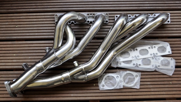

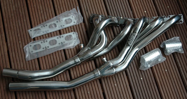

za 6,5tis tu mam skladem svody, ty neco pridaji a navic maji pekny zvuk a jsou lehci :-)

ty svody mas i na M52b28? vypadaji dobre..

ad svody-tyhle ne, ale mel jsem i na m52, viz pic...
