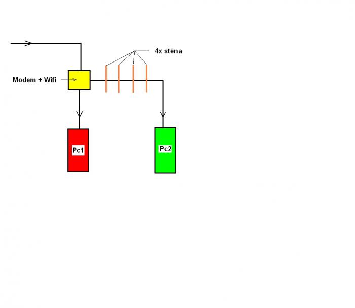

Prosím o radu, modem s wifi a ovládáním je u červeného pc. Ten není bohužel v mém bytě.Sice máme pevné připojení k pc2 zelené(z modemu od červeného pc) ale potřebujeme připojit i jiné zařízení (mobil přes wifi). Při zapnutém Wifi u modemu už v našem bytě není už signál (4x stěna). Otázka zní, dá se připojit mezi mé pc a kabel cok nám jde od modemu nějaký vysílač wifi? Snad to někdo pochopí:)) Děkuji

pred pc2 das wifi krabicku a kabel povedes dal z wifi krabicky do pc2 :-)

nechýtá ti to vůbec signál? Stačila by asi jen silnější anténa do toho modemu :-) Jak daleko to je, krom těch stěn?

No jde i o to že mi ty zařízení nechtějí přijmout to nastavené zabezpečení, tak že musím vždy wifi odemknout a nerad by jsem aby mohl sosat každý kdo jde kolem po ulici. jinak dálka cce 20m a modem zixel

USB modem je největší blbost.. je to zavislý na pc, nejlepší a nejmín penez je si koupit na aukru uplně obyč wifi router b/g např. [ Link ] za vic jak 50kc se to neproda.. a připojit to mezi zlutej modem a zaleny pc, je tam switch 4 portovej tak tam muzes zapojit i pripadne vic pc nebo ntb, da se nato pripojit az 256 wifi zarizeni a nakonfigurujes to na vsechny typy zabezpeceni.. zapinani vypinani klasicky vytazenim z zasuvky.. popř z adminu před nejaky připojeny zarizeni nebo pc.. popř efektivni možnost při vyšroubovani antenky vic jak 3m nikdo signal nechytne
jinak si to nastav na WPA2 TKIP jeslti mas novejsi mobil tak neni problem i AES ale vsechny to nepodporuji, kdyz bys nahodou nemohl pripojit tak WEP
tyhle routery maji v adminu pruvodce nofiguraci takze s navodem to vyklikas behem 5min a nemusis nato nikoho mit..
