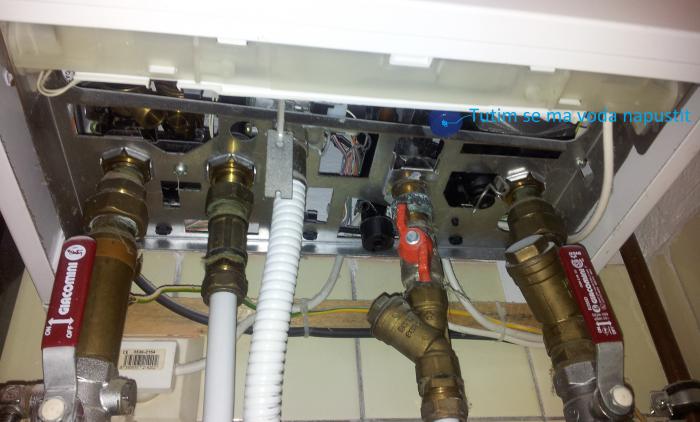

o 22.10.2011, 20:08 | Downland
foto k příspěvku  od Downland

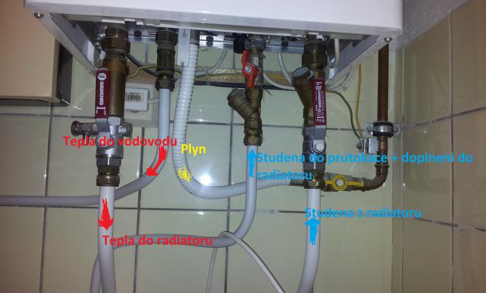

o 22.10.2011, 20:09 | Downland
o 22.10.2011, 20:14 | Dave1984
napušťáky se nedávají do kotle, dávají se pod kotel na trubku k radiátorům, btw. jak vypouštíš vodu z radiatoru? :-))
o 22.10.2011, 20:27 | Downland
tak takove ventili uz sem taky nasel mozna sem se blbe vyjadril v radiatorech voda je pri odvzdusneni cca utekla ani ne pul deci. Ja nepotrebuju napustit celej system jen dopustit pres ten modrej pazmecht aby se zvednul tlak v trubkach a kotel si udedomil ze je to natlakovany na alespon 1 bar

o 22.10.2011, 20:35 | radek.613
To je jednoduchý, otáčíš sice ventilkem dopouštění, ale s největší pravděpodobností jen osičkou s knoflíkem, kdežto jadýrko je po dlouhém nepoužívání zalehlé v sedle a tlak vody ho nenadzdvihne. Proto neslyšíš proudit vodu že se dopouští systém. To italské hydrobloky od I.M.I. běžně dělají. Druhou možností je ucpaný přechodový kanálek v těle hydrobloku, třetí je tak mizerný tlak vody ve studeném řadu, že těch 0,5 bar v kotli nepřemůže, ale to by Ti netekla studená voda ani běžně z baterií. Řešením je zavřít vstup studené vody do kotle, uzávěry do topného systému, vypustit kotel, rozebrat dopouštěcí ventilek, rozhýbat, pročistit kanálek a je to. A protože tohle trvá a je to víc práce, pro Tebe bude mnohem jednodušší najít na topném systému nejbližší napouštěcí kohout (nejspodnější část rozvodu,nebo třeba radiátor v suterénu/garáži, nebo přípojky pod kotlem, umísťují se různě, ale pokuýd to topení dělal řemeslník, tak tam vypouštěcí kohouty někde na systému bodou) a hadicí, teba zahradní nebo pračkovou systém manuálně dopustit tak na 1,2 - 1,5 bar, doovzdušnit a finálně dopustit na 1,2 a pak teprve tejrat kotel. Na 0,5baru RYS nepojede, má blokaci od tuším 0,8 bar dolů. Jo a čerpadlo řešit nemusíš, to s problémem nijak nesouvisí...
