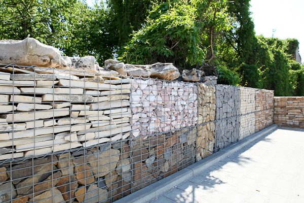

řeší se tu spousta stavebních věcí ,což je super
přidám další téma a tím jsou GABIONY
má to tady někdo co to obnáší a čistě náhodou
jako opěrnou zed to někdo má ?
případně kontakt na solidní firmu

Soused z toho dela plot kolem domu. Sklada si to sam. Trva mu to uz pres rok! Donutil jeste druheho souseda, aby si z toho vybudovali plot mezi parcelama. Makali na tom urputne asi 2 mesice a vyrobili asi 25m dlouhou, 2m vysokou zed. Delat bych to fakt nechtel. Docela mazec udelat to tak, aby to bylo rovne! Jako plot bych to ale nechtel. Je to hrozne mohutne. A ze by to byl krasne?! Hmm.... Jako operna zed nekde u silnic apod je to OK. Ale k baraku na relativne malou parcelu bych si to fakt nedal.
o 21.10.2011, 17:40 | Only_One
jesli má pozemek 5000m2 a více metrů tak klidně :-)

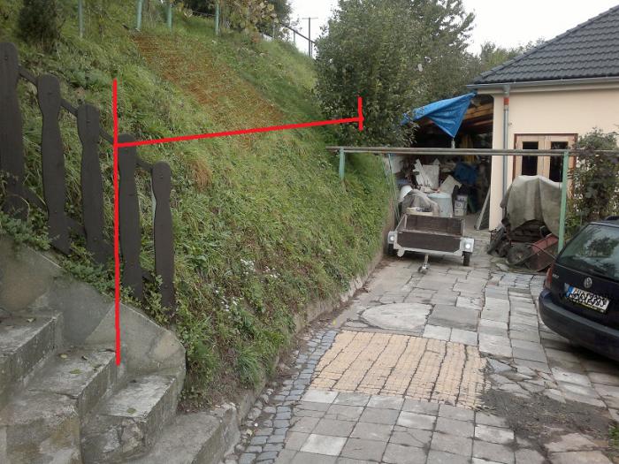

o 21.10.2011, 18:01 | Midi34
z fotky je vidět jak máme splácanou příjezdovku a rádoby opěrnou zed
chci aby to vypadalo dobře(což betonová zed není )
ty schody tam vůbec být nemusí
(ano je tu bordel protože se neustále přestavuje ,taky příjde udělat jinou střechu na tom přístřešku podél baráku a ten uzavřít něčím jako garážová vrata (původně to bylo garážové stání)a další na řadě je prostor parkování asi udělám náčrt z leteckého pohledu pro představu
trochu je vidět že u baráku na straně kam se svažuje přístřešek je ta rádoby opěrná zed uskočená a je tam širší průjezd
návrhy co místo gabionu jsou vítany
(napadla mě klasická cihlová zed -viděl jsem to na jedné pevnosti ,ale my tu pevnost nemáme )

Midi34: A co to udělat z pořádnýho masivního železobetonu s pořádným základem(je vidět, že ten svah má sílu) a ten pak jen pohledově obložit kamenem? Nikdo nemusí vědět, že pod kopcem je beton :)
o 21.10.2011, 20:02 | Tommy69
Z meho pohledu je toto minimalne na statika/geotechnika. Ten svah se rozhodne netvari jako stabilni. Ted se mozna nehybe ale kdykoliv muze zacit...
Ja bych to videl ze si to nech spocitat. Lze udelat sendvicovou stenu. Zadni(neviditelna) cast nosna z ZB a pohledova z kameni.
Gabionovou stenu bych taky nezavrhoval lec netusim jake jsou naklady...

o 21.10.2011, 21:04 | Midi34
asi jo oslovím nějakého statika
každopádně stejně se musím poptat na stavebním odboru
jinak si myslím že ten svah netlačí zas tak moc
protože ta opěrná zed jsou amatersky seskládaný kusy betonu a kamení (tipnul bych že je to taková krusta max 40cm )
za 27 let(od narození) co tu bydlím se to hlo nepatrně
