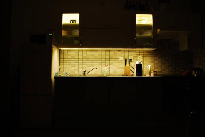

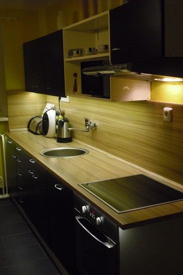

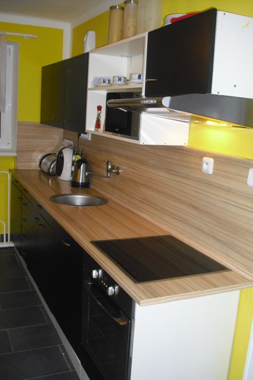

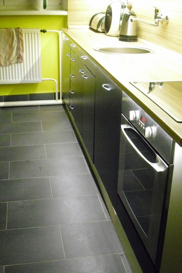

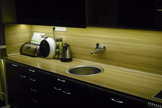

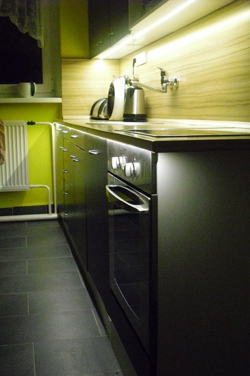

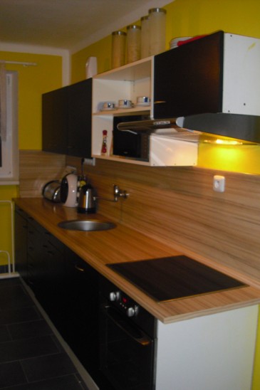

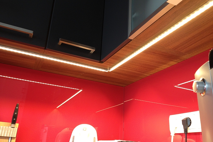

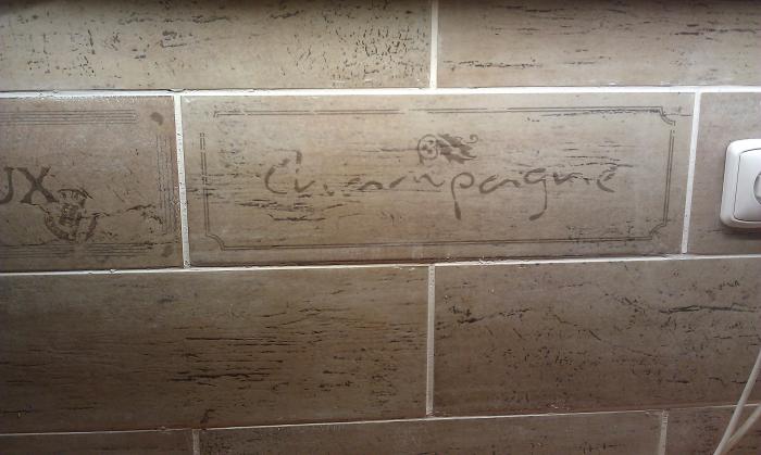

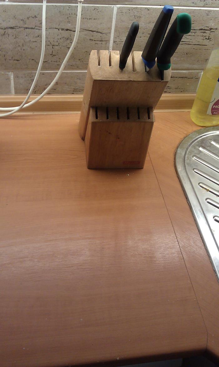

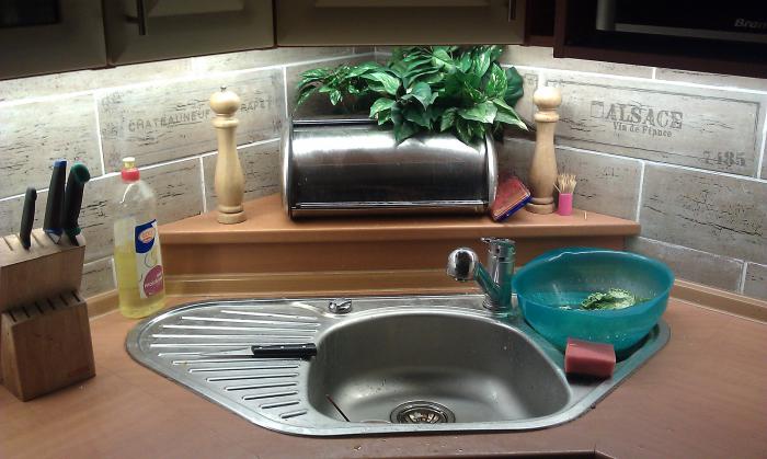

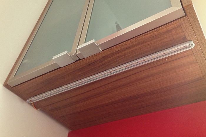

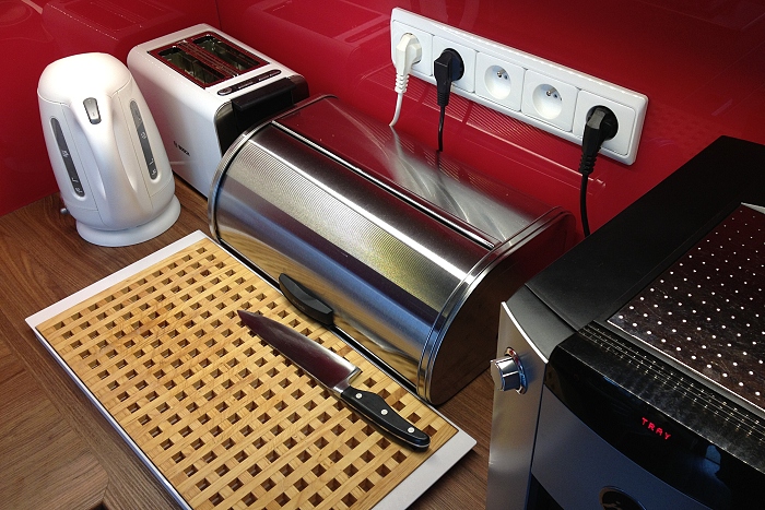

Mám osvětlenou kuch. linku LED páskem a svítí mi to taktko:
foto k příspěvku  od Lucni.konik
o 13.10.2011, 08:48 | Lucni.konik
o 13.10.2011, 08:49 | Lucni.konik
o 13.10.2011, 08:51 | Lucni.konik
Led pásek jsem koupil na aukru(není ani vodotěsnej a funguje to už 3/4 roku). Trafo odpovídající délce LED-pásku v elektru(dá se sehnat vpohodě. prostě obyč zdroj). Světlo - teple bílá. Není to vyloženě ta hnusná ostrá bílá.
o 13.10.2011, 09:04 | tappaja
Jo to jsem potreboval videt, ta tepla bila bude asi vhodnejsi jinak by to vypadalo jak na pitevne.
LukeFab: Mirni sve nadseni, cena je za jeden modul = 5cm? :o))
o 13.10.2011, 09:06 | tappaja
Uvedená cena je za jeden 5cm modul. 1m = 20 modulů. Cena za 1m = 480 Kč.
ale i tak je cena super, pokud to jsou opravdu CREE
o 13.10.2011, 09:14 | Lucni.konik
....kuja, ještě jsem zapoměl. Kupoval jsem 5m a mám to defakto ve dvou řadách - takže jakoby dva pásky!!!

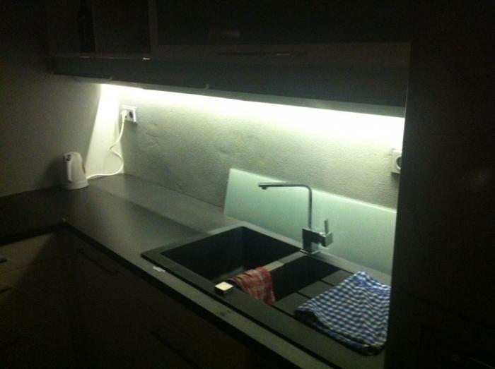

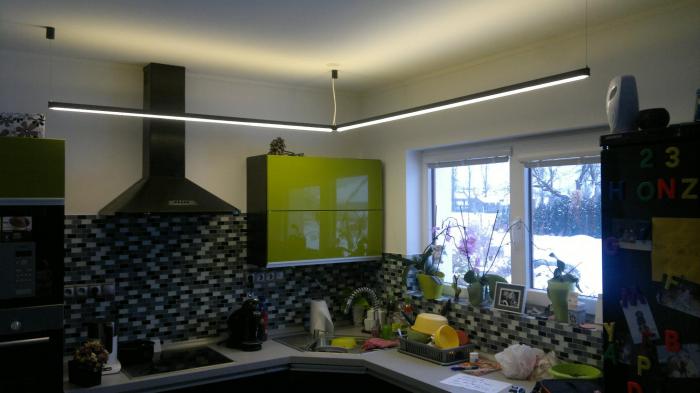

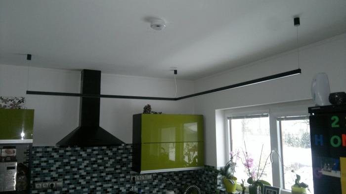

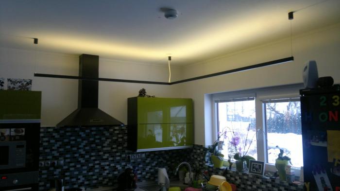

2 týdny zpět jsem kupoval v ledline.cz pásky, 5W/metr. Používám to spíš pro dosvětlení, od samotných pásek by vidět nebylo. Dal jsem je do hliníkové lišty s čirým překrytím.
Kupoval jsem si k tomu za 290Kč stmívač s dálkovým ovládáním - funguje perfektně.
foto k příspěvku  od addamec

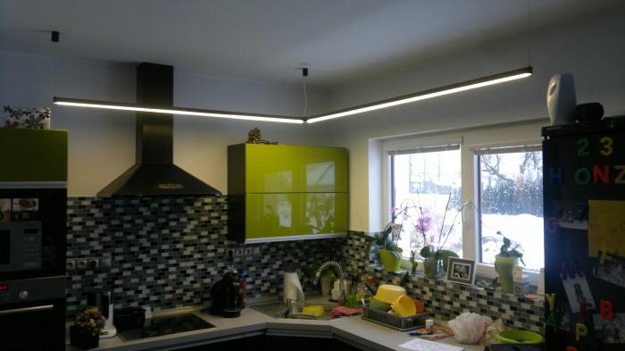

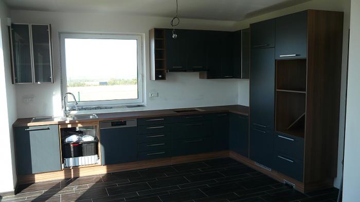

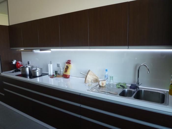

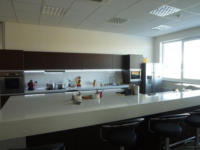

tak tady je slíbená ve dne. Ve tmě je to samo víc vidět. počet ledek je 32/60cm

vypadá to pěkně. Když ledky rozsvítíš za dne, je to znát na pracovní desce? A nebo je to přes den maximálně na ozdobu?
BTW: To je kuchyň u Tebe doma? Vypadá peckově, ale nějak abnormálně velká, to máš kuchyń 20x20m ne? :D
o 13.10.2011, 12:13 | Pekys
Mari: ale jo, je to znát i ve dne, trochu tu plochu osvítí. Když je ale tma, což jsem ráno nestihl vyfotit, tak je to pro mě slabý. Dá se při tom určitě připravovat cokoliv, ale já mám prostě při práci v kuchyni radši, když na to pořádně vidím.
nene, tohle je v práci :) Kuchyň má 6x8m, linka 4,8m a ostrůvek tuším 4,6 x 1,6m.

Nemám to jako primární osvětlení. Pouze jako dosvětlení pracovní plochy.

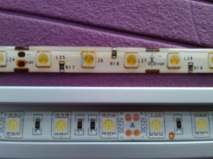

Jelikož jsem neponaučitelnej šetřílek, tak půjdu do tohohle [ Link ] 5m 5050 60ledek/m, teplá bílá, voděodolný, z druhý strany páska 3m, cena 31Doláčů, což je paráda. Ještě vyberu nějakej dimmer a trafo :).
V popisu čtu: "Drive Mode:Contant Voltage" . To znamená, že tlumení světla pomocí dimmeru fungovat nebude?
o 17.10.2011, 21:56 | tappaja | Upraveno: 2011-10-17 21:58:17
Tak poreferuj, mam to otevreny a chystam se objednat.
Jo a dam vode neodolny, kvuli chlazeni a pripadny vymene diode, kdyby naka umrela. A urcite vestavet do [ Link ]

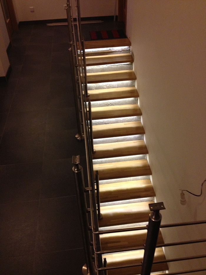

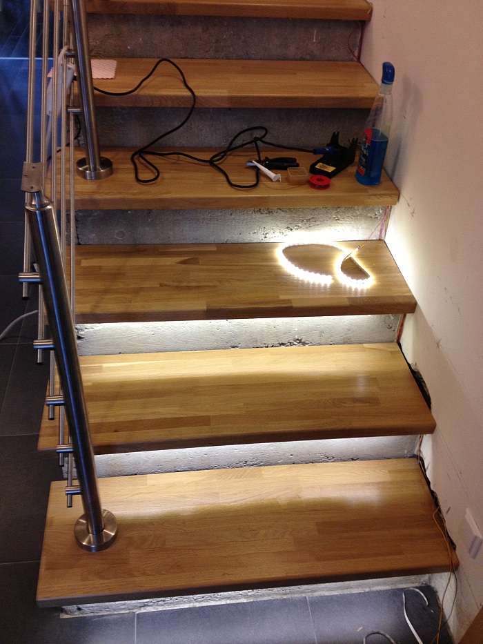

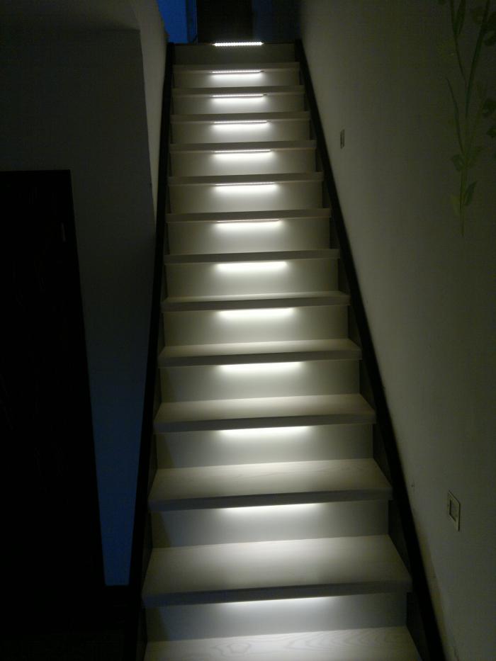

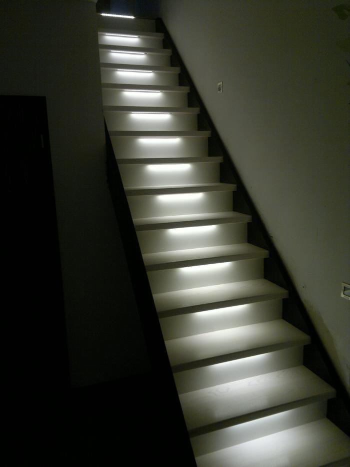

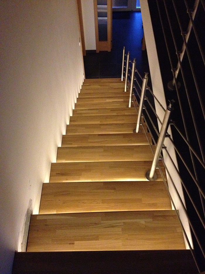

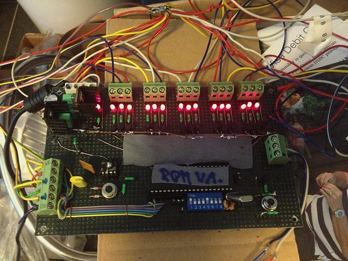

sice ne kuchyn, ale taky LED pásky... Kamos mi dovezl objednane schody, na ktere jsem si na posledni chvili vymyslel taky LED osviceni, nechal jsem vyrobit 16ks 30cm led pásku v Al profilu s krytim, a jeste nechal ve schodnicich dodelat drazku do ktere se to zapustilo. Vysledek se mi libi, jeste zbyva vymyslet
nejaky kloudny ovladani spinani toho podsviceni, pac nad schodama mam jak klasicky osvetleni, tak v boku nocni orientacni led svetla, chtel bych to nejak oddelit treba na pohybove cidlo apod.
foto k příspěvku  od H-Honza
o 23.10.2011, 21:34 | H-Honza (M)
o 23.10.2011, 21:35 | H-Honza (M)
o 23.10.2011, 22:16 | Pavel 528
schodiste super...
o 23.10.2011, 22:31 | M.a.R.i
moc pěkný. O tich orientačních světlech taky uvažuju a taky mě napadlo to zkloubit s pohybovým čidlem
o 23.10.2011, 22:39 | H-Honza (M)
schodiste nepobral telefon, je to spis tepla bila...
Jinak orientacni svetla mam po cele chodbe a v predsini, v 12V LEDkach, ovladane venkovnim soumrakacem nebo se to da prepnout na manual nebo casovac. Ma to 0,9W a porad je to dost, resime nejakou regulaci, pac kdyz vecer vylezu na chodbu tak je to porad zbytecne moc svetla. Mozna zvolit lepsi svitidla ktera by svitila do zeme odrazem...

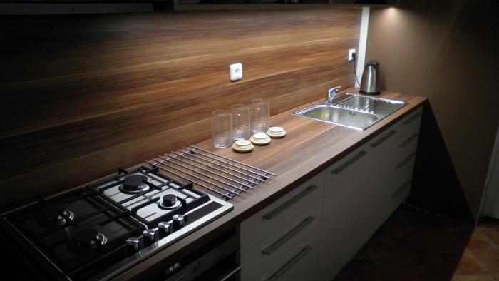

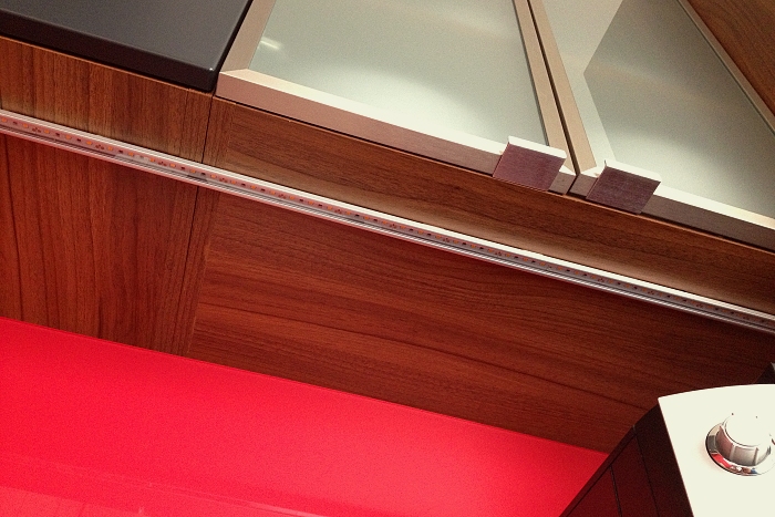

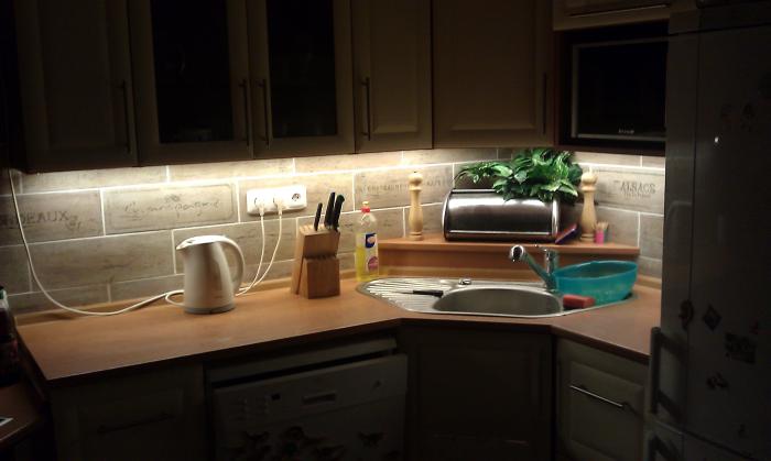

Já mám uděláno takto. Profil zapuštěný ve dně korpusu, který slouží zároveň jako chlazení. Intenzita osvětlení na desce cca 690 lx, což je plně dostačující.
foto k příspěvku  od Tomak

Tomak: To vypadá pěkně, ale stejně to asi chce vidět na živo jestli člověku bude intenzita vyhovovat.
o 25.10.2011, 20:42 | H-Honza (M)
ne ne, to jsem myslel k tem orientacnim svetlum, jsou videt na te fotce schodu, jsou to vestavny svetla do kterych mi implantoval elektrikar nejaky 12V 0,9W LED moduly.
o 25.10.2011, 21:25 | Tomak
MaRi: Už jsem je instaloval mnoha lidem a každý byl s intenzitou spokojený.
o 25.10.2011, 21:33 | M.a.R.i
Tomak: To nebylo jenom na Tebe, myslím obecně u všech fotek.
Víš prosímtě co tam je za typ diod a jakou mají spotřebu na metr?

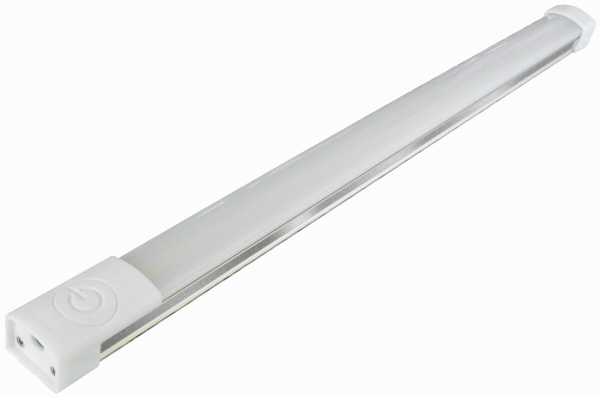

Nově máme LED lišty s vypínačem. Delky 30cm 4,5W, 60cm 10W a 100cm 15W. 30cm je i ve stmívatelné verzi.
foto k příspěvku  od m.j.

MaRi: SMD 3528, přesný typ čipu nevím. Spotřeba 19W/m-svět. tok 1400lm/m.
o 26.10.2011, 18:41 | tappaja
Vim jak svitej 3528, tak snad ty 5050 budou lepsi.
o 26.10.2011, 19:13 | Tomak
3528/5050...atd-je velikost čipu(diody). Záleží spíš na účinnosti lm/W, to je směrodatný údaj pro srovnání. Nebo lm/m. Bohužel mnoho výrobců a prodejců tyhle data zkresluje :o(.
o 26.10.2011, 19:30 | tappaja
Tak jasny, ze je to velikost pouzdra, ale hlavni vec je, ze 3528 je jednocip a 5050 trojcip. (proto jsou RGB diody jen 5050)
Takze v jednom pouzdre mas 3diody vs jedna. Rozdil ve svitivosti si dovedes predstavit.
o 26.10.2011, 19:42 | Tomak
tapapaja: Já se diodama nějaký čas živím, takže mi toto vysvětlovat nemusíš :o) reagoval jsem na tvůj příspěvek 18:41. Kdy jsi psal, že 5050 budou snad lepší než 3528. Když budeš mít 3528 kavlitní diodu, tak si v porovnání s 5050 3čipem horší kvality můžeš svítit jak chceš, ale lepšího výsledku nedosáhneš.

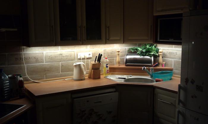

5050
foto k příspěvku  od M.a.R.i

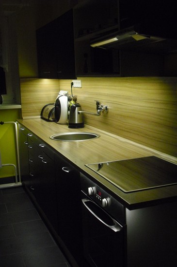

3528. Foceno před chvílí, roztáhlý žaluzie, ale venku je pod mrakem. Do konce tejdne dám foto v kuchyni
o 04.11.2011, 13:18 | M.a.R.i
Přijde mi, že to svítí stejně, přitom 3528 mají 1/3 výkon
o 04.11.2011, 13:30 | Pavel 528
chce to tech 14,4W na 1m ,jinak je to jako bludicka a neosvitis s tim nic....
o 04.11.2011, 13:32 | M.a.R.i
Pavel 528: Ty 5050 mají 14,4W/1m, má to i nějakej evropskej atest. Uvidím, až to bude v kuchyni.
o 04.11.2011, 13:44 | Pavel 528
jj to je OK,mam je take

Kuchyň jsem si dělal sám a byl to můj první počin, takže to není taková bomba, na který jste tady zvyklý :D. Ještě není uplně doladěná (chybějící krytky na šrouby)
Rozsvícenej lustr (25W úsporka) + 40W světlo v digestoři
o 22.11.2011, 22:49 | M.a.R.i | Upraveno: 2011-11-22 22:52:22
rozsvícená digestoř 40W
o 22.11.2011, 22:50 | M.a.R.i | Upraveno: 2011-11-22 22:52:39
diody + digestoř
o 22.11.2011, 22:52 | M.a.R.i
diody
o 22.11.2011, 22:53 | M.a.R.i
o 23.11.2011, 06:42 | tappaja
Kua kua, to chce videt nazivo, zadna fotka to proste asi nevystihne.
o 23.11.2011, 10:53 | M.a.R.i
Udělám fotku za denního světla, zatím je pořád zataženo.
Opravdu to svítí parádně, nad moje očekávání. Vyšlo mě to se vším na nějakých 600-800Kč, s tím, že mi půlka pásků zbyla, takže kdyby to nebylo dostatečný, tak se může nalepit ještě jeden pásek, ale opravdu to svítí jako pracovní světlo. Na tich fotkách je i vidět, že to v klidu přesvítí 40W žárovku co je v digestoři.

o 23.11.2011, 11:47 | M.a.R.i
jj Warm white,
trafo:
orientační:
pracovní:
Každej je jinak na světlo náročnej, ale jsem poloslepej a plně mi to vyhovuje :).
Jestli chceš, tak mi půlka tich pásku zbyla, teda orientačního asi jenom 2m, pracovního cca 2,5m, tak bych ti je prodal za nákupku :)
o 23.11.2011, 14:09 | tappaja
Ten pracovni z 5050kama bych vzal, no a to s tema 3528 asi taky. Za kolik?

o 06.12.2011, 16:40 | tappaja | Upraveno: 2011-12-06 16:40:46
Hele ja pri reseni kuchyn nahodou narazil na reference od kamosky na kuchyne Katalpa. A meli prazdninovou slevu 25%, takze to vyslo o malo vic, nez Ikea. Nejsem priznivcem obr mega kuchynskejch studii a drahejch linek ala Hanak atd...
Uz ji mam, pristup skvelej, zpracovani super, montaz v cene, kvalitni kovani. Ted jeste poresim to skloo za linku, jenze ac je ho tam asi 2m2 celkem, tak sem cenove nekde kolem 15ti...

o 09.12.2011, 07:21 | Crimson
jasně .. my dali obě koupelny toto Fashion 2011
foto k příspěvku  od Crimson

o 02.05.2013, 11:30 | tappaja
Ozivim tohle tema, konecne jsem se k tomu dokopal. LED pásek 60led WW 36W/1900lm/m/3C CREE
100W zdroj
Sviti to super, da se pod tim operovat :D:D
Mozna se k tomu casem vratim a vymenim chladici listy, tyhle jsou k zapusteni, vzal bych neco masivnejsiho.
foto k příspěvku  od tappaja

o 02.05.2013, 12:03 | H-Honza (M)
chtěl jsem to taky řešit, ale nakonec jsem si nechal vyrobit svítidlo na míru, a jsem spokojenej...
o 02.05.2013, 12:05 | H-Honza (M)
orientacni mod, teple svetlo
o 02.05.2013, 12:06 | H-Honza (M)
osvetleni pracovni plochy studena bila, svetla je tam naprosty dostatek
o 02.05.2013, 12:10 | H-Honza (M)
vsechno ovladatelne pres bezdratove aktory nebo klasicky preklapecima vypinacema co byly na zdech.
Podobnym zpusobem resim osvetleni nad krb, kde to ale bude RGB.
o 02.05.2013, 12:26 | Octávák
H-Honza, tohle se mi libi taky hodne, ale prave si myslim, ze kdyz bych delal neco u pracovni desky, tak si budu telem stinit a neuvidim tak dobre, jako u Tapajoviho reseni... Nebo je to cajk?
o 02.05.2013, 13:06 | H-Honza (M)
je to uplne v pohode, co muzu soudit pri myti nadobi v tom nejtmavsim rohu kuchyn;)
Navic zaveseni svetla je kousek za hranou pracovni desky, ono to asi z te fotky neni moc videt, takze v podstate pokud stojim u kuchynske linky svetlo mam pred sebou.
To co ma don Tapija se mi libi, ale on ma kuchyn v celku, ja to v tom co mam doma takhle udelat nemohl.

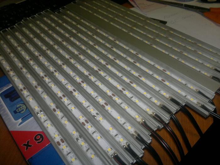

o 05.05.2013, 09:23 | tappaja
Tak jsem to konecne dodelal, deska ridi postupny rozsveceni schodnic, dole a nahore UZ cidlo, hodim video...
o 05.05.2013, 09:24 | tappaja
o 05.05.2013, 09:57 | tappaja
o 05.05.2013, 15:12 | sonyk02
tak to je pěkný ;-)
o 05.05.2013, 17:04 | AR
Tapp: vypadá to fajn, rozsvěcí se to jen z jednoho směru nebo obou?
o 05.05.2013, 17:22 | Luke_288
To je na pohybovy cidlo? Umi to zustat rozsviceny s nizsi intenzitou?
o 05.05.2013, 19:36 | tappaja
Jede to ve smeru ve kterym vstoupis, nahoru nebo dolu... Pokud vstoupis dole (nebo nahore) a v limitu 10 vterin neprotnes horni (nebo dolni) senzor, zacne bezet 1-3min timer, pak to pomalu vsechno zhasne...
Je tam i rizeni jasu pasku, ale to mi nejak zlobi pri zatezi, takze je to ted preklenuty a sviti to max jasem (nicmene jsem vzal takovy pasky, ktery svitej decentne a ani v uplny tme to nevypali oci nebo v noci nerusi)
A jeste je tam fototranzistor, kterej podle okolniho svetla ridi ON-OFF celyho systemu...
Majitele bungalovu zavidej :D :D :D
o 05.05.2013, 20:16 | H-Honza (M)
tohle je luxus! Mit to doma, ma zloprcek o zabavu postarano, a ja bych mel volny vecery, pac by utahanej spal...
Mam to taky na soumrakac, propojeny s orientacnima svetlama, ale dotahnout to do tyhle podoby me ani nenapadlo ;)
o 05.05.2013, 20:20 | AR
ta deska ale neni final že ;) jinak tvoje tvorba? či nějaké hotové řešení?

o 09.05.2013, 08:20 | tappaja
Tak na linku jsem pouzil [ Link ] , teplou bilou CREE. Oci to nevypaluje, mam rad na vareni hodne svetla, takze to byla jasna volba.
koupil jsem chladici listu takovu obycejnou, ale i tak to dost hreje, nicmene jestli zkratim zivotnost o 50% na 30tis hodin, tak se stane co? Prd...
Treba v Hornbachu maji peknou masivni chladici listu, ale je pouze na 10mm pasky (tyhle maj 12mm)
Takze to je jedina vec, kterou bych poresil jinak a mozna na to nekdy dojde, az se budu hodne nudit a najdu nejakou peknou chladici listu. (chtel jsem totiz co nejplacatejsi, ale ted vidim, ze i kdyby mela 2cm, tak to bude v cajku)
na 4,5m pasku budes potrebovat zdroj 170W
4,5 x 36W + 10% rezerva
Protoze asi tak silnej nesezenes, resil bych to dvema zdroji, 100W a 75W.
Na schody jsem pouzil pasky z Ciny z eBaye, 120Kc/1m

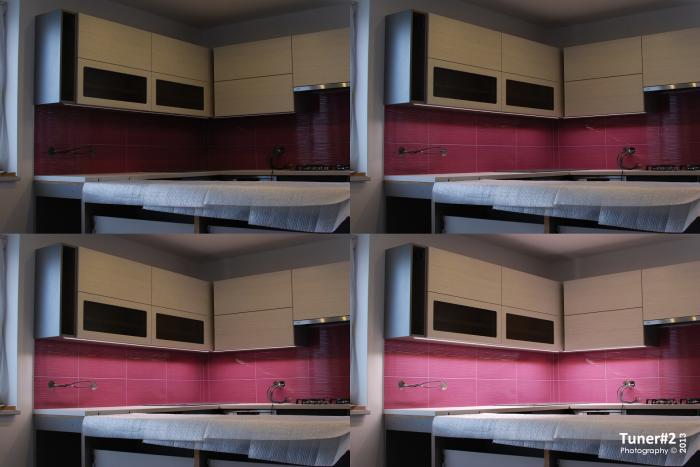

o 25.06.2013, 00:10 | Tuner#2 | Upraveno: 2013-06-25 00:11:17
Zkoušel někdo tohle? Je to kvalitní firma? Líbí se mě na tom svítivost, přitom spotřeba OK a hlavně odstín něco mezi studenou a teplou: [ Link ]
a k tomu tenhle masivní profil: [ Link ]
o 03.07.2013, 16:57 | Tuner#2
Tak si odpovím sám.
V pondělí jsem prodiskutoval detaily a večer objednal. Pán to v úterý připravil, pásek zdarma naletovala dnes to došlo. Profil naprosto luxusní, pevný a pěkný design, vzal jsem 60W zdroj a externí stmívač s klíčenkou (nechtěl jsem matlat prstem po liště). Pokud vyjde čas o víkendu to prubnu a napíšu poznatky případné foto rozpracované kuchyně. Každopádně obchod i poradenství super.

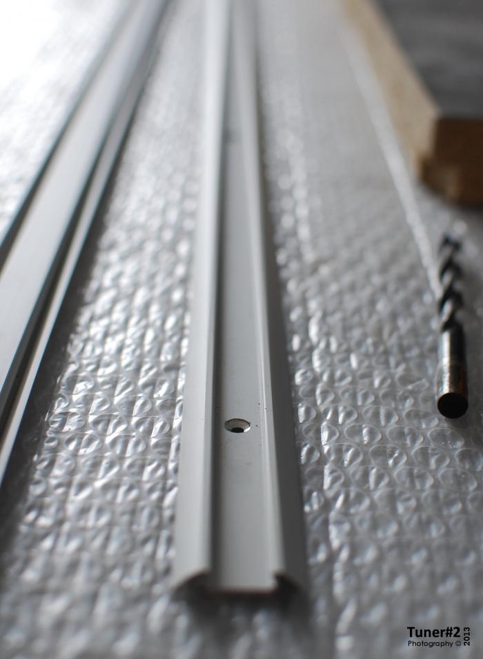

o 14.07.2013, 23:16 | Tuner#2
Do profilu jsem zapustil šroubky na uchycení k horní skříňce. Masa je tam dost, profil fakt luxus masivní.
foto k příspěvku  od Tuner#2

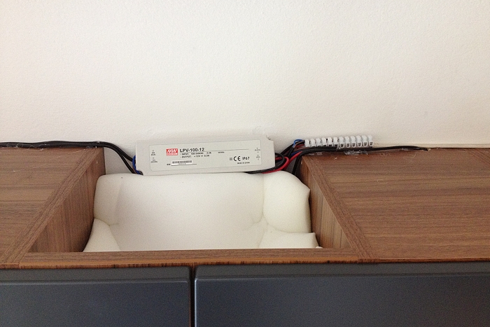

o 14.07.2013, 23:19 | Tuner#2
A nahoře nad skříňkou jsem dnes zapojit zdroj i stmívač. Neodolal jsem a přes wago přivedl 230V a otestoval jsem to. Jsem nadšený, to denní světlo je pecka a barvy to opravdu nezkresluje. Navíc při 13W/1m to svítí naplno až až...
