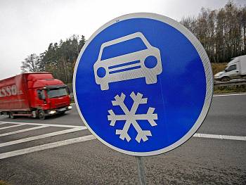

o 12.10.2011, 20:36 | Lukasino | Upraveno: 2011-10-12 20:37:33
Mari: plati to pro mista oznaceny znackou, jakmile tam jsi, je uplne jedno zda je +15°C, sucho a sviti slunicko, dostanes pokutu (kdyz bude nekdo prisnej) protoze nemas zimaky...

o 12.10.2011, 20:40 | M.a.R.i | Upraveno: 2011-10-12 20:40:50
Lukasino:
tak ta značka už je z minulýho roku, ale teď od listopadu musí bejt zimáky všude tam, kde je souvislá vrstva sněhu, ledu a nebo kde se to dá očekávat.
Což mi přijde takový docela zavádějící.
o 12.10.2011, 20:44 | Lukasino
V tom pripade se omlouvam, to jsem neco prehledl :)

o 12.10.2011, 20:45 | dj.DEKL
Kdyz je znacka, musis mit zimaky i kdyz bude 20st. Pokud bude 10st a slunicko a nebudes mit zimaky, pokutu nedostanes (mozna)

o 12.10.2011, 20:52 | Luke-Jeep | Upraveno: 2011-10-12 20:53:55
Djdekl: tyhle znacky prestaly existovat... ;-)
Zimaky musi byt vsude pri souvisle snehove pokryvce, pri zhorsenym pocasi atp je to dost debilne napsany mam pocit "pri predpokladu zhorseni podminek" takze prqkticky vsude a celou dobu od 1.11. Do 31.3.

o 13.10.2011, 18:03 | dj.DEKL
Luke: seš si jistej ? :o)
o 21.10.2011, 19:05 | dj.DEKL
Značka s vločkou stále platí
Dopravní značka "zimní výbava", která v minulých letech stanovovala povinnost používat zimní pneumatiky, zůstává i nadále v platnosti. Obcím je navíc dána možnost dopravní značku umístit na svém území. Pokud je tedy silnice takto označena, řidiči musí mít zimní obutí, přestože by bylo počasí příznivé. Na mnohé problémové cesty na Vysočině, v Krkonoších či na Šumavě proto bez zimních pneu nebudete moci vyrazit vůbec.
