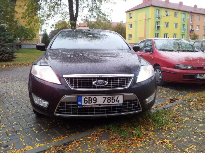

Mám dotaz na xenon odborníky. Můžete mi prosím někdo říct, proč mi z ničeho nic začal svítit xenon růžově? Znamená to, že mi brzo udělá výbojka pápá? Auto je dva roky staré, najeto 94 000 km. Nepozoroval jsem nějaké změny barvy světla. Jen z ničeho nic svítí pravé sytě růžově. Nemůže to být zapříčiněno nějakou vlhkostí ve světle? Na fotce to není moc dobře vidět. Telefon to moc nepobral.. Díky

jojo, odchází výbojka...

Sakra, jak je to mozne? To ma tak kratkou zivotnost? Co bude potreba menit? Jen vybojku nebo i starter?
o 12.10.2011, 19:12 | cezetko
jen výbojku, teď jsem ji kupoval do BMW, D1S za 750,- origo philips

o 12.10.2011, 20:55 | Kubais
Jestli ti to funguje jak u šéfového mondea kde má nastavené automatické rozsvěcování, tak bych se ani nedivil, pač start probíhal tak, že klíček do druhé polohy, rozsvítí se xenon, pak otočíš klíčkem na start, xenon po dobu startování zhasne a pak se zase rozsvítí. Nejsem sice odborník,ale tohle mu musí dávat pěkně na prdel.
o 12.10.2011, 22:00 | Ace_FIAT
Ano, je to tak. Proto startuju svetlana druhou polohu, kdy nesviti xeny.
