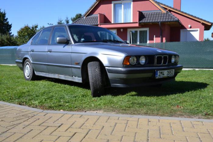

Jedná se o BMW 525 TDS.

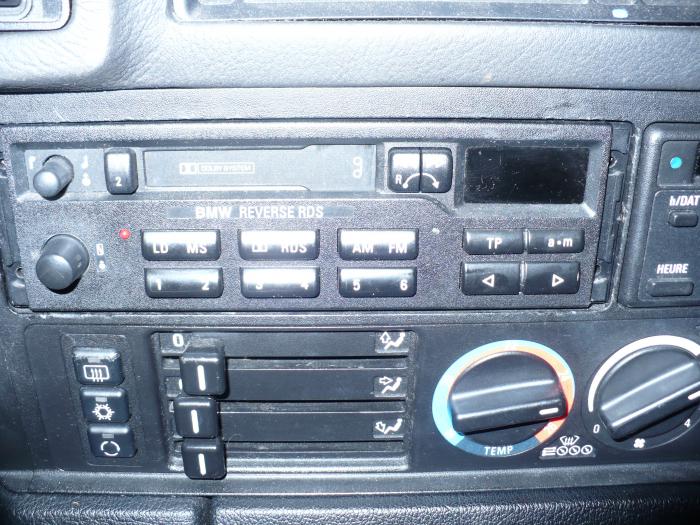

potreboval bych vedet takovy ty zakladni veci na co davat pozor a tak ale hlavne jaky tam ma radio.To moje origo je zakodovany a nevim jak se tam rve ten kod.popripade bych potreboval poradit pri zapojeni jineho radia.jsou tam uplne jiny konektory a je to potreba predelat na klasickou kostku ale vubec netusim jak

o 11.10.2011, 19:27 | Dr.Hadson
treba pomuze

o 11.10.2011, 19:35 | Pavel 528
a co ti sviti na displeji?
kod se zadava jak jsem napsal
o 11.10.2011, 19:39 | Dr.Hadson
na isplei svitijou 4 pomlcky ---- tod vse
Psal jsem ti email ohledne prechodky
o 11.10.2011, 19:51 | Pavel 528
jj uz jsem odepsal...
4 pomlcky znamena,ze tam nekdo zadal nekolikrat spatne kod,nech radio cca hodnu zapnute a rozsviti se napis CODE a pak kod pujde zadat...pokud se znova pak rozsviti 4 carky mas spatny kod
